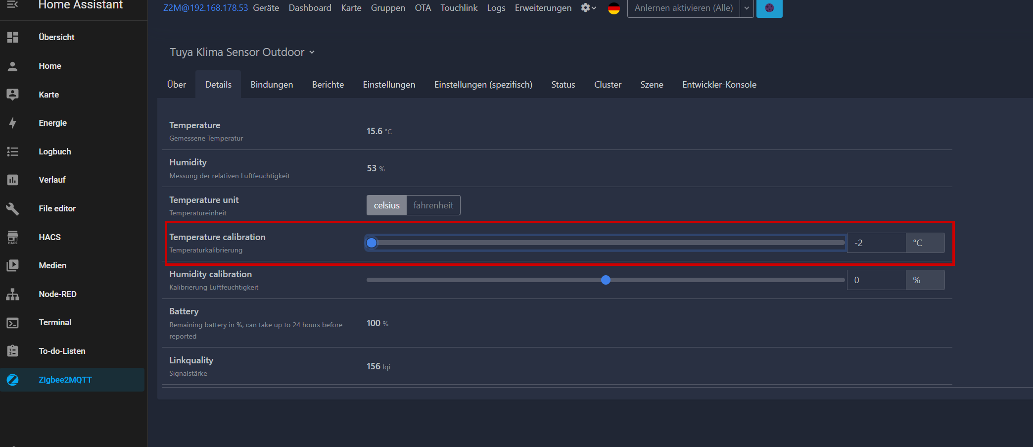

Hallo Thomas,
So, ich habe es mir angeschaut:
Aber ist das die richtige Einstellungsseite ?
Wenn ich mir den Text übersetze weiß ich nicht ob es das richtige ist.
Ich muss mit dem Gerät um 3 Grad runter.
siehe screenshot:
EDIT: Gefunden (es war der Eintrag obendrüber)
Nun mal abwarten…
Ich melde mich wieder.
nimm das Feld darüber (Temperature calibration):
dort kannst Du -3 eingeben → beim nächsten Temperaturubdate des Sensors erscheint dann die reduzierte Temperatur.
