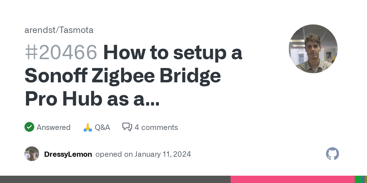

Welche WLAN-Bridge verwendest du? Die Sonoff Zigbee Bridge Pro kann beispielsweise auch als Zigbee-Router umgeflasht werden. Dafür müsstest du jedoch zunächst Tasmota auf die Bridge flashen. Das ist ein etwas aufwendiger Prozess, aber machbar. Wichtig ist dabei, dass die Bridge selbst noch Zigbee-Empfang hat, um effektiv als Router zu funktionieren. Weitere Infos dazu findest du hier:
Anschließend kannst du die Bridge als Router in z2m einbinden. Vermutlich wäre es jedoch einfacher, eine Zigbee-Steckdose zu verwenden (die können in der Regel auch routen) und diese in der Nähe deines Beetes zu platzieren.

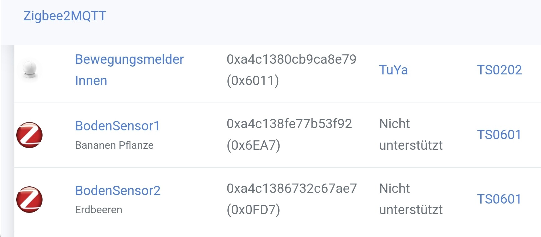

Also ich hab die Sensoren auch und wenn man die kauft ist dort eine Zigbee Bridge dabei. Also ist das Teil was du hast Zigbee fähig und du kannst es einfach in Z2M anlernen und als Repeater verwenden.
Okay vielen Dank, dann werde ich die einfach am Stick anlernen
Hey, ja ich habe sie jetzt angelernt aber in frontend wird mir angezeigt gerät nicht unterstützt
