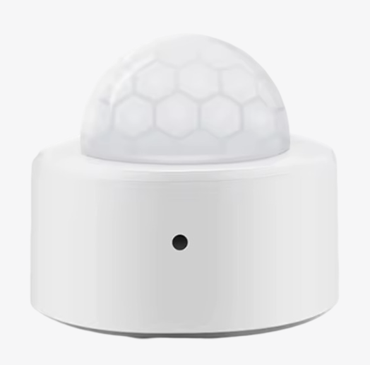

Zum Thema: Es ist der obere aber erkannt wird in Z2M aber als der untere erkannt.
Ja von den Entitäten oder ist nur ein falsches Bild in der Übersicht hinterlegt?

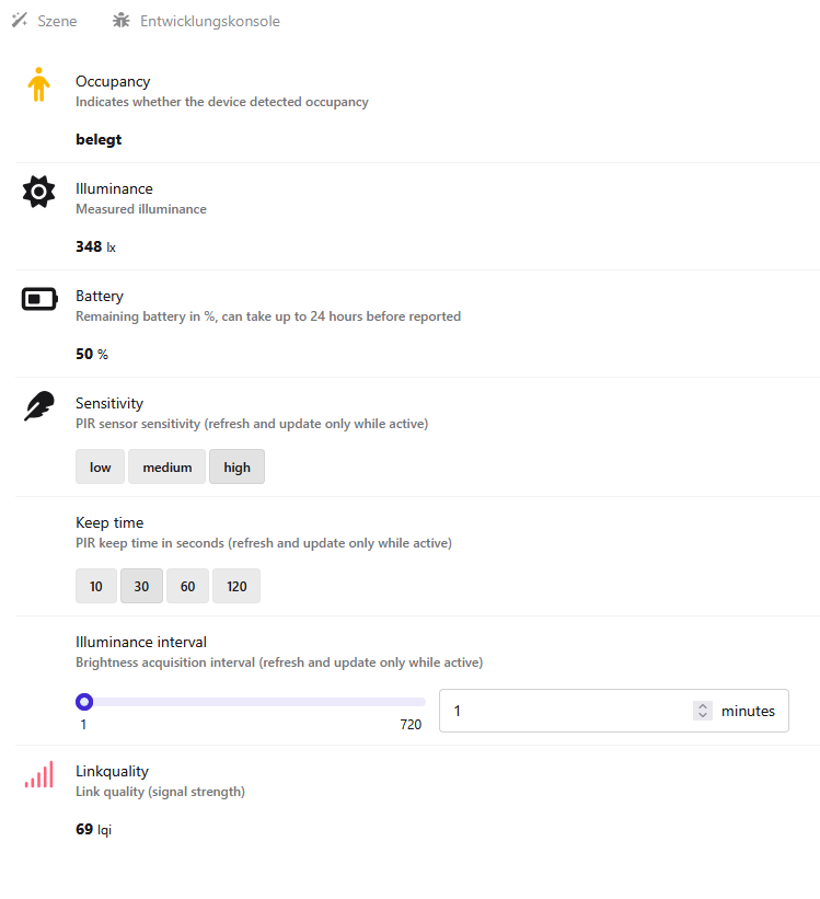

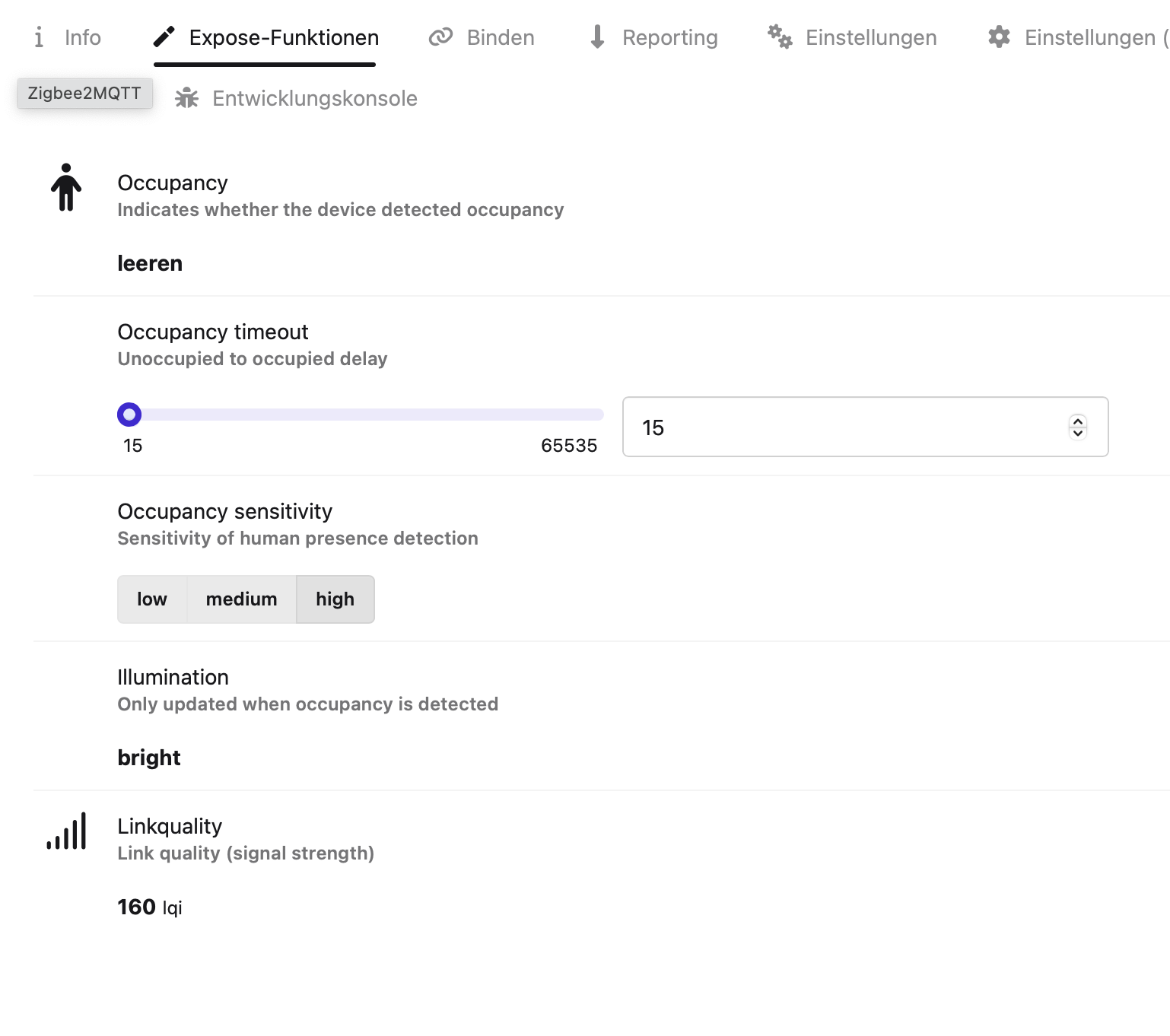

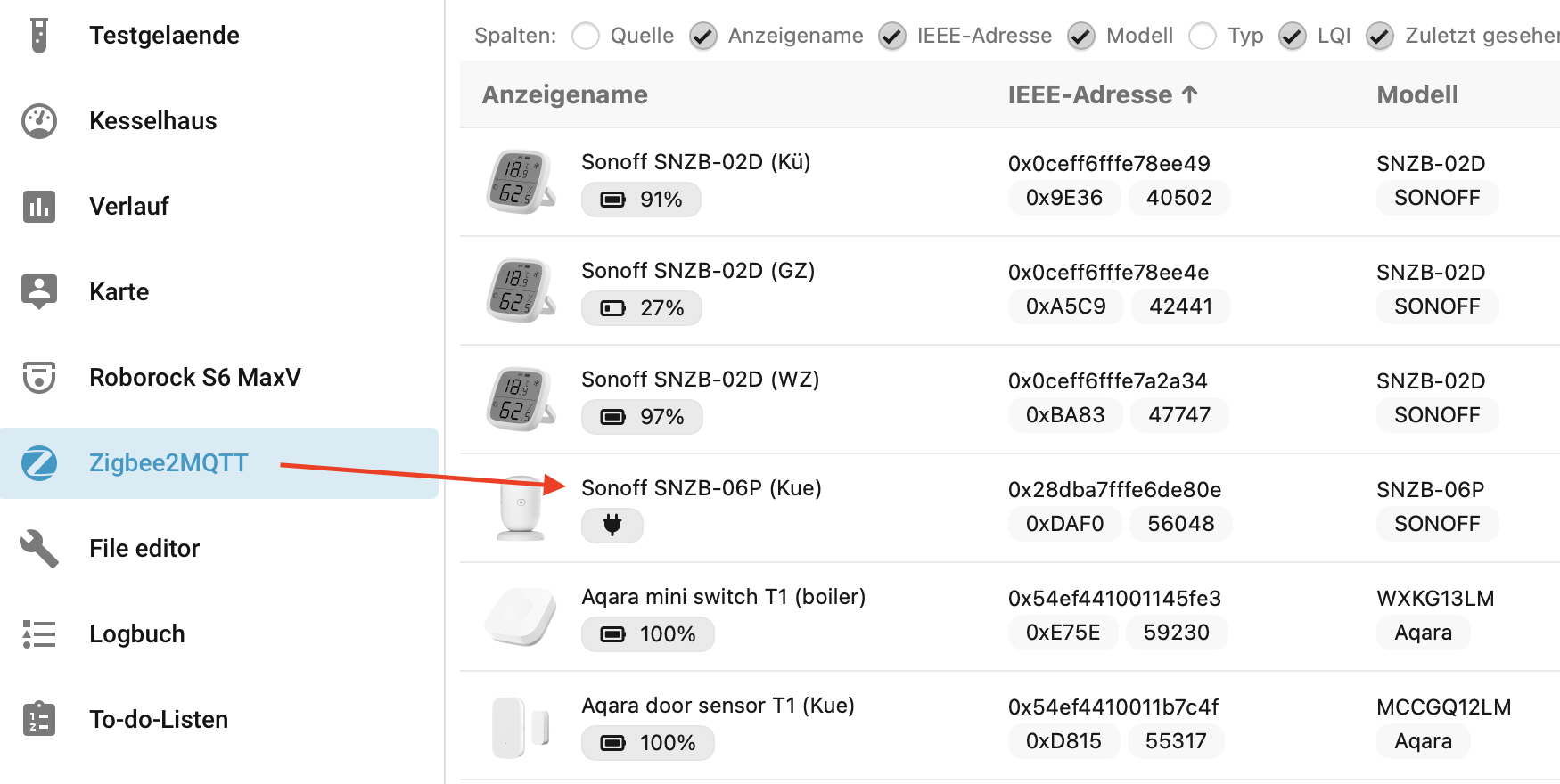

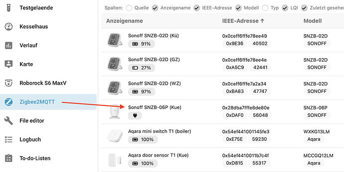

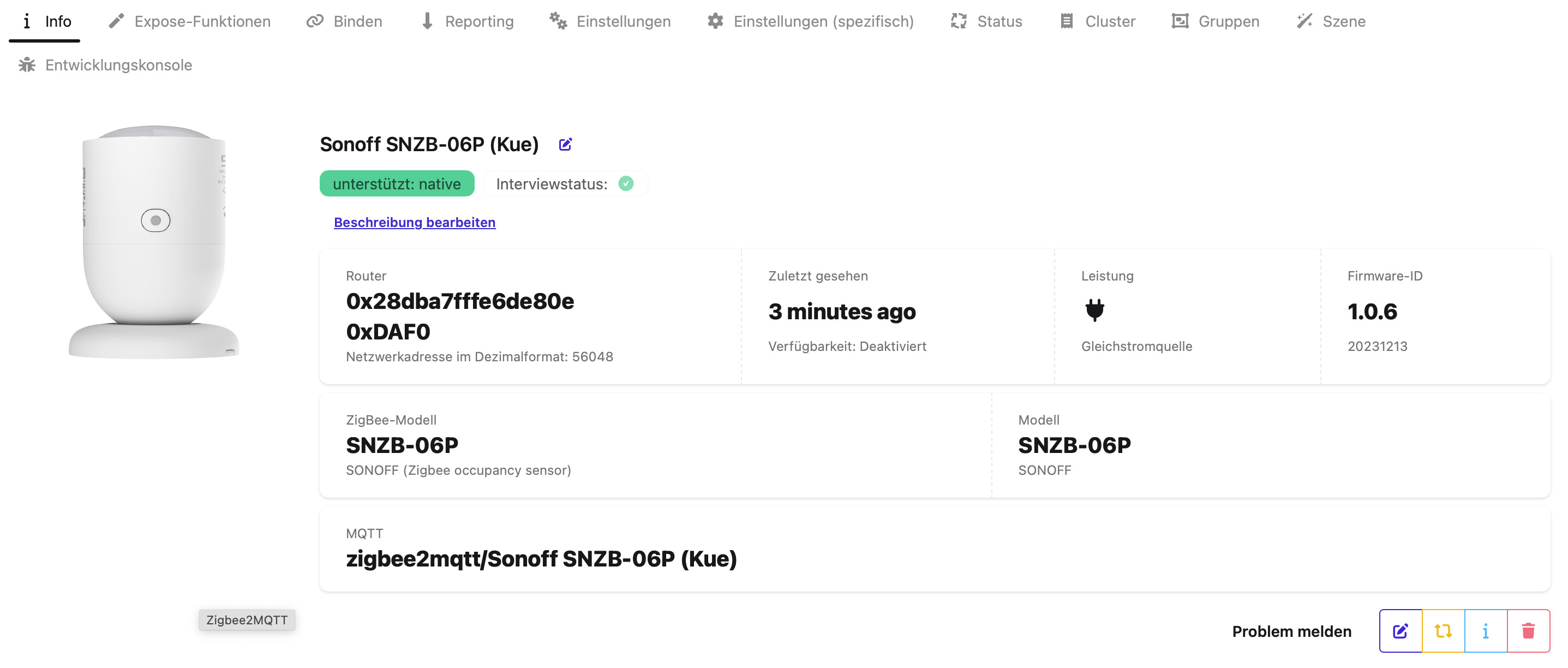

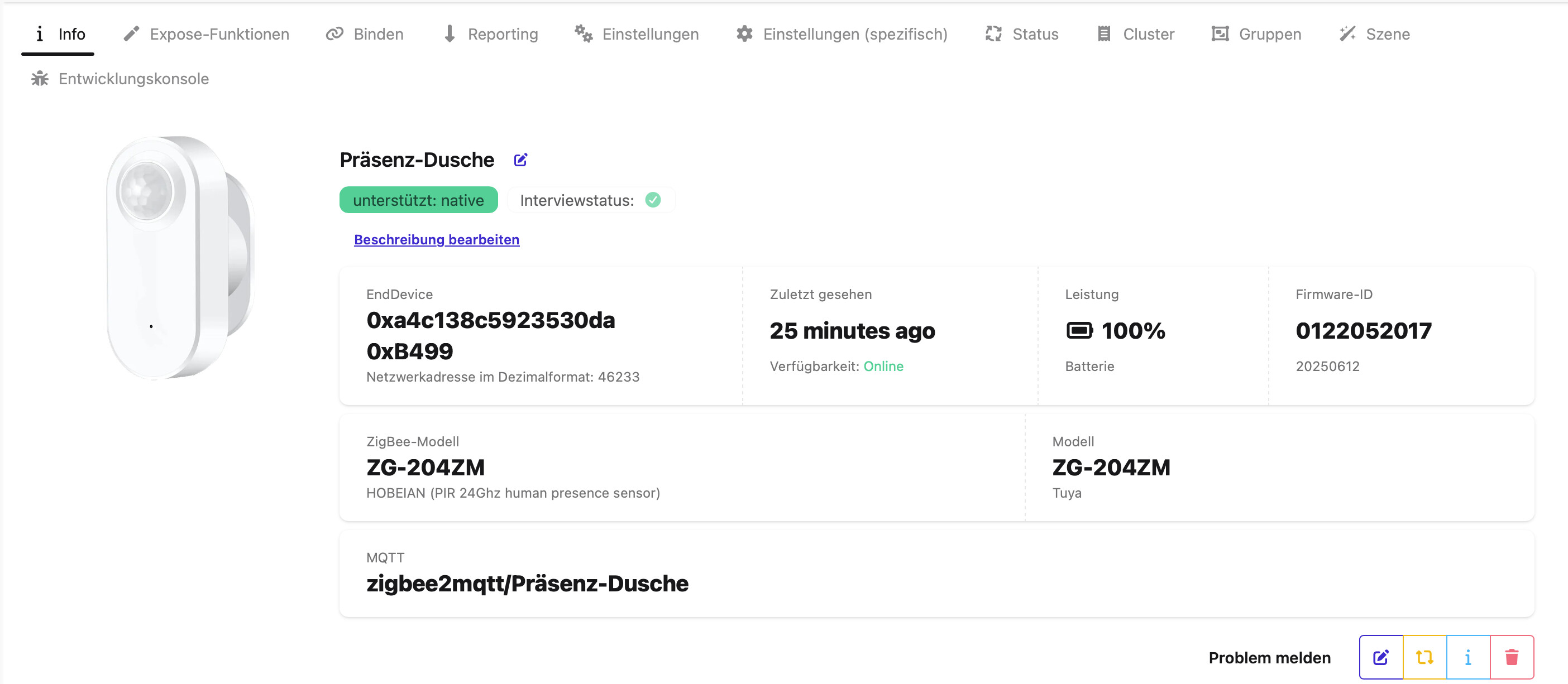

Mach mal bitte einen Screenshot im zigbee2mqtt von dem Gerät und den Expose-Funktionen:
(Der Gerät ist nur ein Beispiel. Ich habe so eins nicht)
Aber ich:
So sollte es bei @charlygts dann auch aussehen.
Ah, ok … dann reiche ich den Staffelstab mal weiter! :blush:

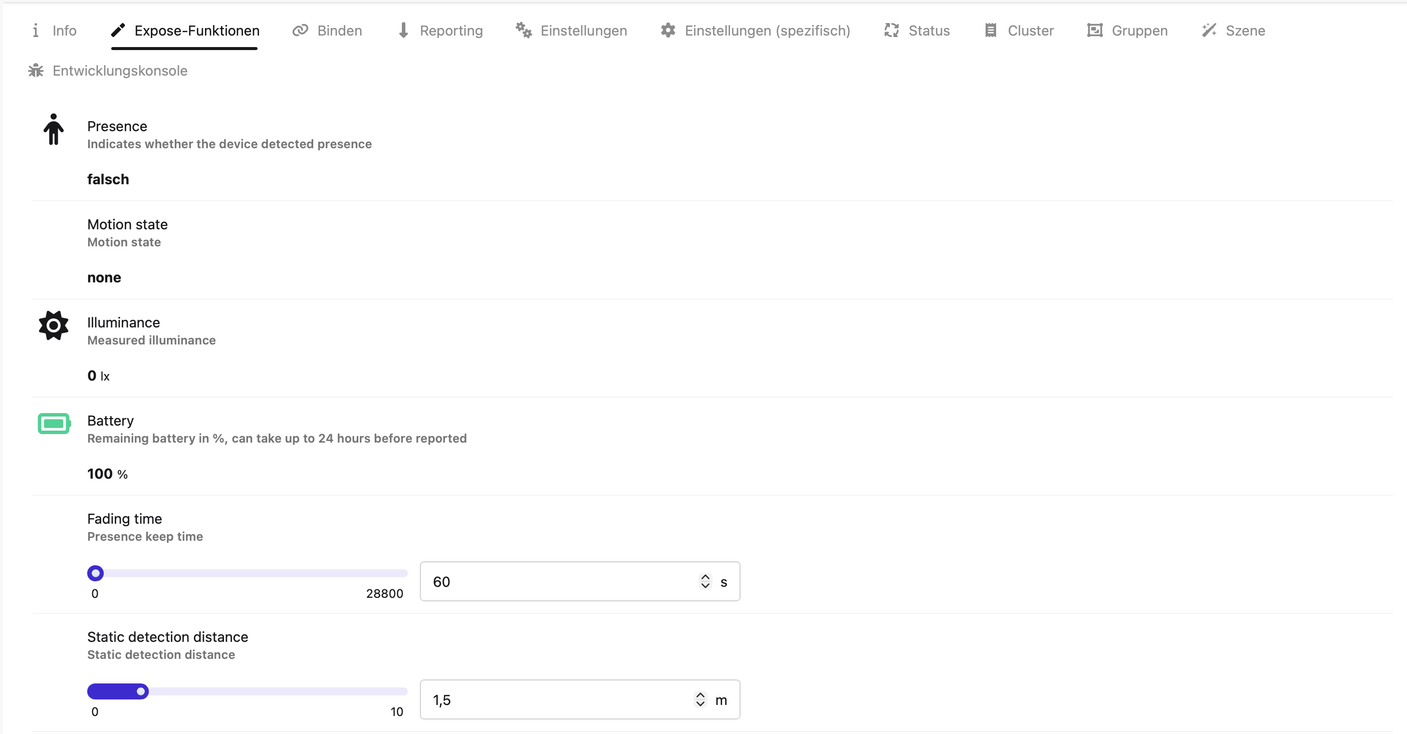

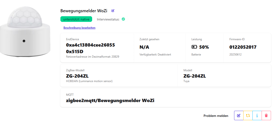

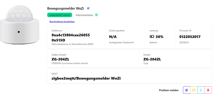

So siehts bei mir aus
@Oern Vielen Dank für die Hilfe
Kein Thema. :blush:

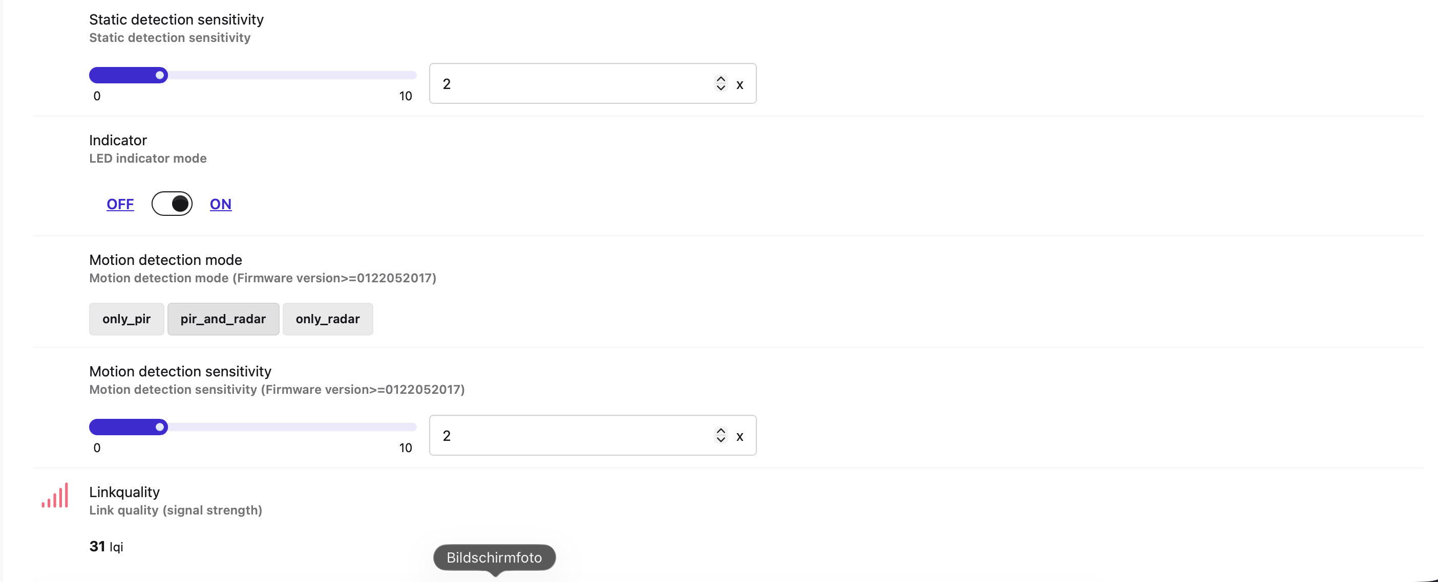

Was bei Euer beider Screenshots auffällt: die Firmware hat die gleiche Bezeichnung und das gleiche Datum. Ich würde, wie @Jim_OS , vermuten, dass da irgendwo irgendwer Mist gebaut hat. Es scheint, als wurden da ein paar Dateien durcheinander gewürfelt. :thinking:

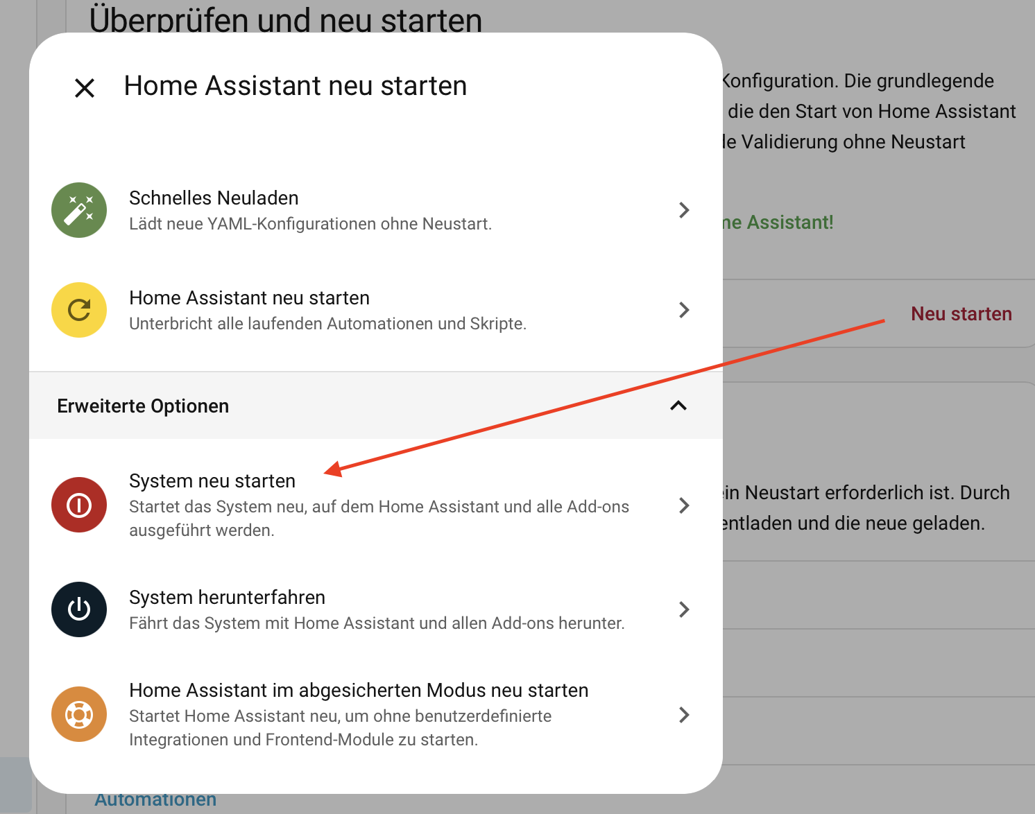

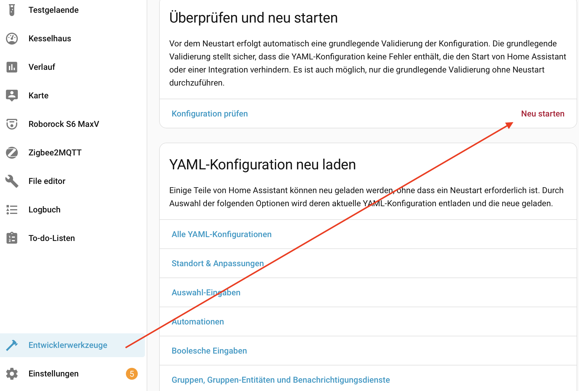

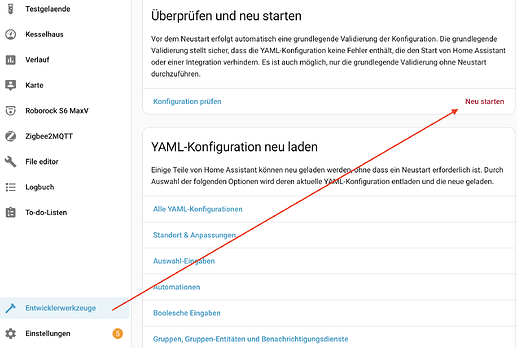

Mach auch mal die Batterien raus. Mindestens für 5 Minuten. Währenddessen löscht Du es in Z2M und startest HA mal komplett neu.
Und versuch es nochmal. Wenn Du das Problem dann immer noch hast, dann …

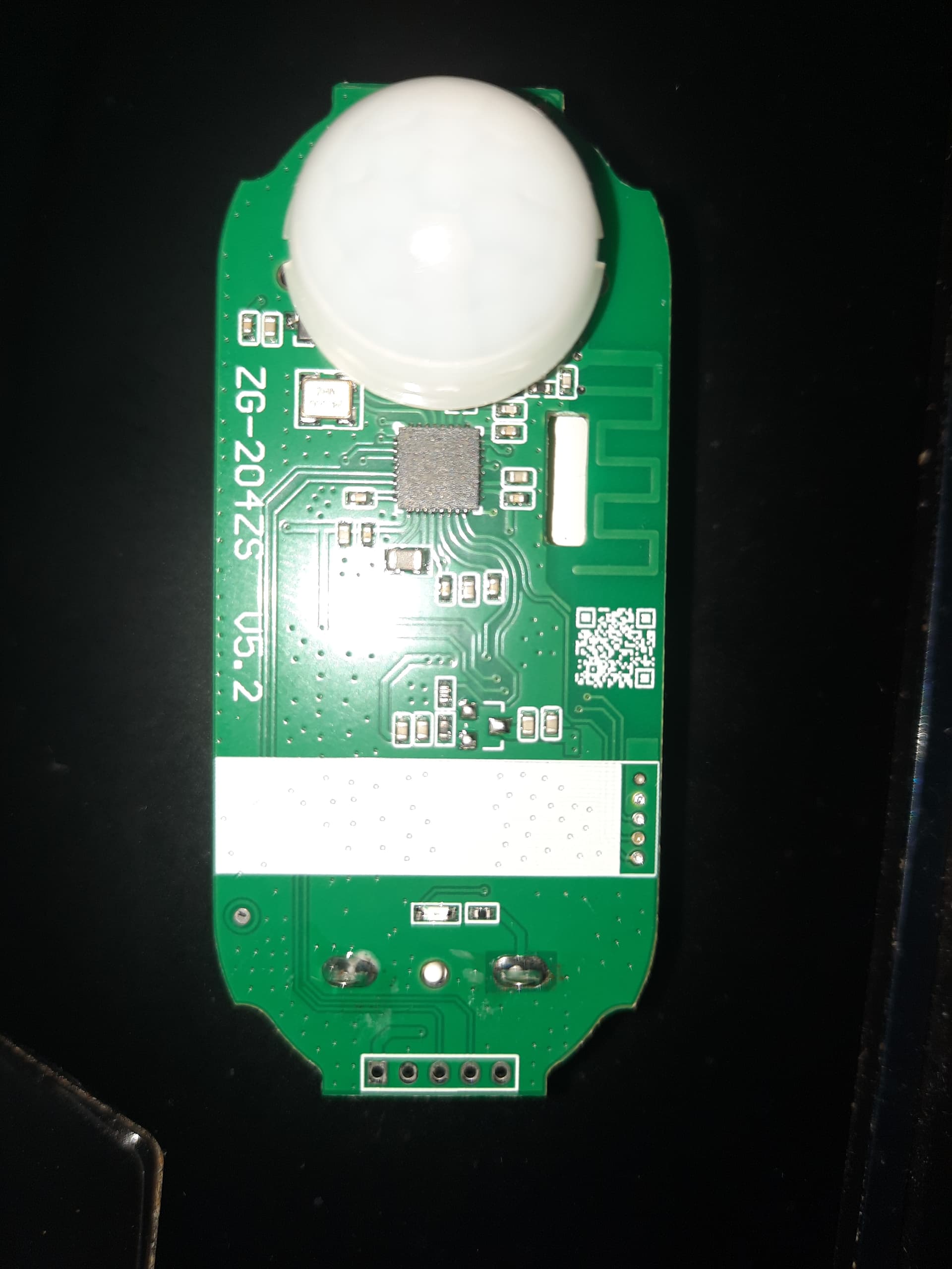

Melde mich nochmal. Auf dem Bild klar zu erkennen es ist ein ZG-204ZS. Kein Radarmodul vorhanden. Gemeldet wird er in Z2M als ZG-204L.
Gerät geht zurück mit Hinweis an den Versender.
Danke an alle
Bist du sicher, dass es das richtige Gerät ist? Die Gehäuse sind identisch. Ich habe beide im Einsatz.
Wenn du das Gerät als ZM gekauft hast und zu Hause keine Verwechsungsgefahr mit ZL-Geräten besteht, weil alles in der selben Kiste liegt, dann hat sich jemand vor dir beim Verpacken geirrt oder absichtlich falsch verpackt. Ware aus China ist nicht selten falsch verpackt, weil man darauf spekuliert, dass die Rücksendung auf Käuferkosten teurer wird, als der Neukauf und der Käufer somit nicht reklamiert.
Auf der Verpackung steht ZG204-ZS/ZG204-ZM. Ich habe ihn als ZM beim großen A. gekauft so wie Simon42 es in seinem Youtube Video erklärt hat.
Geliefert ist das o.a. Gerät ohne Radar und als Zg204-ZL erkannt.
HIAS in einem anderen Thraed hatte das gleiche Problem. Keine Ahnung was daraus geworden ist.
Ich habe das Teil zurückschickt und dem Verkäufer mein schlechtes Feddback mitgeteilt.
