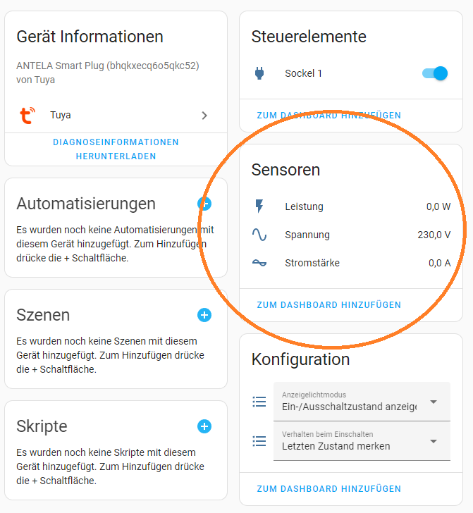

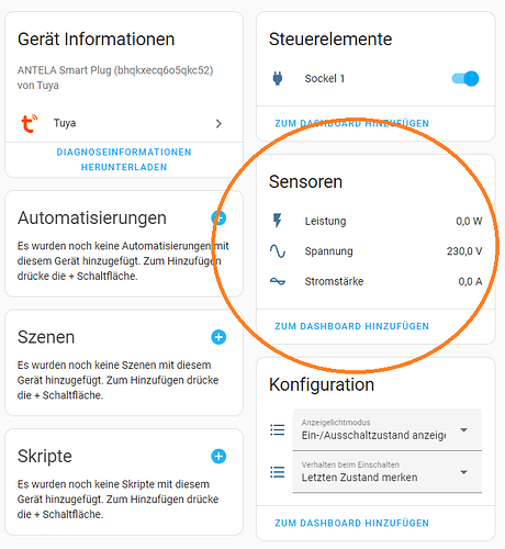

im Video zum update 2024.2 zeigt Simon das Tuya Produkte nun einfacher integriert werden können. Das hat bei mir gut funktioniert. nur werden leider nicht alle entitäten angezeigt. Meine Schaltbaren Steckdosen können Strom ,Spannung ,aktuelle Leistung und Gesamtleistung messen. Die Gesamtleistung kann ich in der Tuya App sehen , aber nicht im HomeAssistant. Hatt Jemand dazu eine Idee? LG Schoko

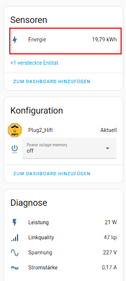

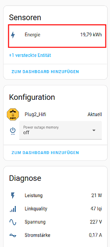

Ich habe keine Ahnung von der Tuya Integration da meine Tuya Zigbee Steckdosen per Z2M eingebunden sind, aber was genau meinst Du mit “Gesamtleistung”? Den beherige Energie-Gesamtverbrauch? Also das da?

ja alle versteckten Entitäten sind aktiviert und es sieht genauso aus wie bei dir.

Ja genau ich meine mit “Gesamtleistung”? Den beherigen Energie-Gesamtverbrauch.
