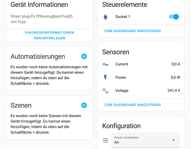

Ich versuche gerade meine Smart Plugs von div. Herstellern über Tuya einzubinden. Die benutze ich weniger zum Schalten, sondern hauptsächlich zum Stromverbrauch messen.
Das Einbinden und finden der Geräte hat auch so weit über die offizielle HA Integration geklappt. Allerdings kann ich keine Stromwerte abgreifen? Jemand eine Idee woran das liegen könnte?

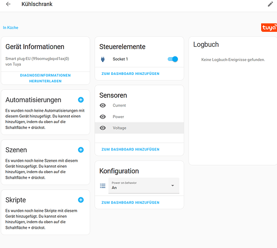

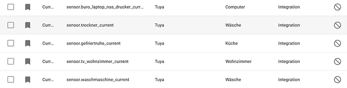

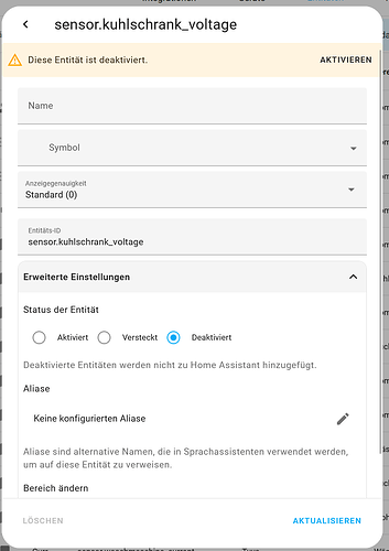

Unter Entitäten finde ich auch nur “current _voltage” und ist per Default deaktiviert?
Scheint aber auch ein generelles Problem zu sein. Lese div. Einträge wo User die Infos nicht abgreifen können :confused:

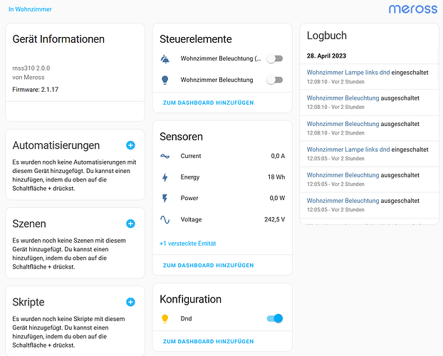

Edit: Habe noch Plugs von Meross, da funktioniert das einwandfrei. Ist also ein Problem mit Tuya.

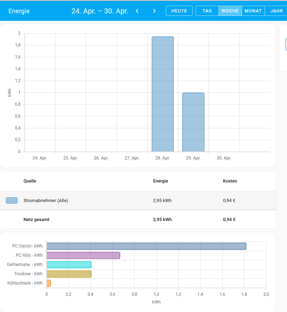

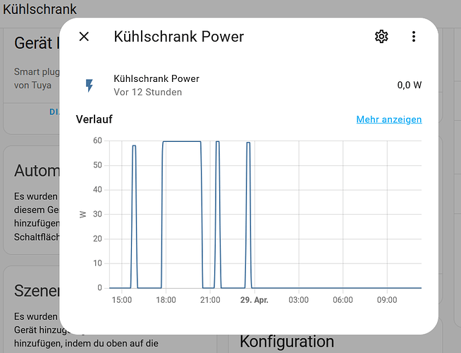

Werte erscheinen zumindest von einigen Tuya Geräte, andere wiederum kann ich nicht zum Dashboard hinzufügen, was ich nicht wirklich verstehe, weil unter Geräte sind sie ja da und messen was? Vielleicht liegt es an der Steckdose?
Edit: die GNCC Mini Wlan kann ich irgendwie nicht dem Energy Dashboard hiunzufügen?

Die Meross sind erstmal fürs HA irrelevant, weil dort nur Lichter mit Alexa angesprochen werden und auch bei Energie mir erstmal egal sind.
