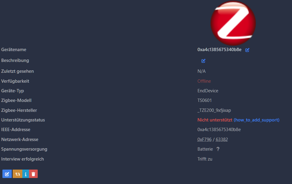

Guten Tag, nach zig Stunden herumprobieren habe ich aufgegeben und brauche Hilfe.
Ich bekomme es nicht hin, das Teil zum Laufen zu bekommen.
Es ist ein Tuya TS0601_thermostat_3 wie es auf der z2m Seite gelistet ist (Klick mich)
von Aliexpress (Klick mich)
Ich habe schon etliche male versucht den external converter einzurichten, leider immer ohne Erfolg. (Ich bin mir auch nicht zu 100% sicher, was da alles rein muss.)
_TZE200_9xfjixap
Ich hatte damals einen Qirrk mit dem Name ts0601_trv_me167.py installiert - erinnere mich nicht mehr woher der kam

Hier wird aber doch zigbee2mqtt genutzt, oder?
@Janne112
Ich kann mir nur vorstellen, dass das pairen evtl. nicht erfolgreich war. Lösch das Gerät noch mal und paire es erneut.
Was meinst du damit?
Den man dafür hinzufügen muss und ja es ist z2m.
Wenn es um Z2M geht, was macht dann das ZHA Logo in dem Bild? Oder stehe ich auf’m Schlauch?
Das ist das Zigbee Logo.
Jetzt weiß ich, warum mir der Screen oben so Fred forkam - hat däs Z auch für ZHA gehalten
Ohje, Danke @maxe . Wald und Bäume und so…
