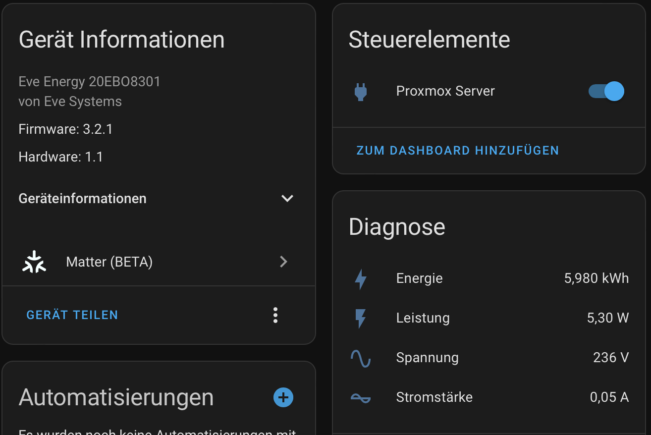

Wenn Du nach einen Matter over Thread Steckdose suchst, die auch vollumfänglich in Home Assistant funktioniert, kann ich Dir die EVE Energy Smarte Steckdose empfehlen.
