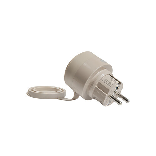

nun bin auch ich dem Home Assistant Virus verfallen und starten mit den ersten Projekten. Da ist natürlich die Energiemessung und Einspeisung ein elementarer Bestandteil. Gestern habe ich mir bei Ikea “Tofsmygga” gekauft, in der Hofnung, diese als Energiemesser für das BKW zu verwenden. Die Energie (kWh) wird auch korrekt gemessen, allerdings zeigt mir HA die Leistung (w) nicht an. Hier müsste ja ein negativer Wert herauskommen. Gezeigt wird aber kontinuierlich 0,6 W. Habe ich einen Fehler gemacht oder kann die Steckdose keine negative Leistung anzeigen? Habt ihr einen Vorschlag für eine funktionierende Matter over Thread (nicht WIFI) Steckdose?

Soweit ich weiß, können die Tofsmyggas nur in eine Richtung messen und eignen sich nicht für Balkonkraftwerke. Habe bisher auch noch keine Matter/Thread Outdoor Steckdose gefunden, die das kann. Letztendlich brauche ich das persönlich auch nicht wirklich, da ich für meine beiden Balkonkraftwerke die Fritz DECT Outdoor-Steckdosen verwende, die in beide Richtungen messen können und das mit HA auch gut funktioniert. Also, wenn Du eine Fritzbox hast ….
