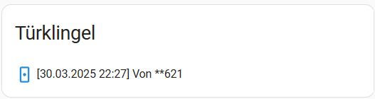

Hier habe ich eine Automation, welche einen Eintrag in eine Text Helfer schreibt

Da die Türklinge zwei Taster hat würde ich gern auswerten welcher gedrückt wurde, da komme ich leider nicht weiter da ich die eingehenden Nummern nicht richtig auswerten kann, es kommt “**31”, oder “**32” rein, was mir auch sauber in trigger.json.parsed_caller mit ausgegeben wird.
Hat da jemand eine Idee zu?
Aktuell sieht das Ergebnis etwa so aus, nicht über die Nummer wundern :wink:
