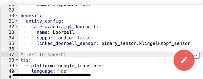

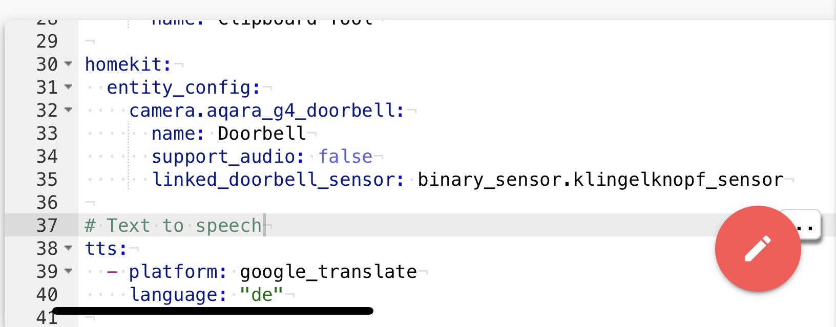

Das ist meine Config:
Das Gerät wird mir nichtmal in HomeKit angezeigt.
klingelknopf_sensor:
        friendly_name: "Klingelknopf Sensor"
        value_template: "{{ is_state('input_boolean.klingelknopf', 'on') }}"

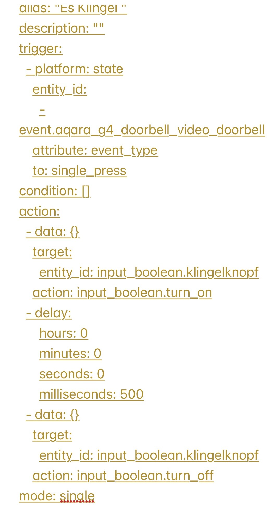

Und hier die Automation:
Ich kann den Code leider nicht kopieren, kommt was komisches aus der Zwischenablage…Sorry…
Bei der Automation auf die “…” und als YAML-bearbeiten auswählen, dann sollte sich der Code kopieren lassen.
Ja, dann sieht es so aus:
alias:%20%22Es%20Klingel%20%22%0Adescription%3A%20%22%22%0Atrigger%3A%0A%20%20-%20platform%3A%20state%0A%20%20%20%20entity_id%3A%0A%20%20%20%20%20%20-%20event.aqara_g4_doorbell_video_doorbell%0A%20%20%20%20attribute%3A%20event_type%0A%20%20%20%20to%3A%20single_press%0Acondition%3A%20%5B%5D%0Aaction%3A%0A%20%20-%20data%3A%20%7B%7D%0A%20%20%20%20target%3A%0A%20%20%20%20%20%20entity_id%3A%20input_boolean.klingelknopf%0A%20%20%20%20action%3A%20input_boolean.turn_on%0A%20%20-%20delay%3A%0A%20%20%20%20%20%20hours%3A%200%0A%20%20%20%20%20%20minutes%3A%200%0A%20%20%20%20%20%20seconds%3A%200%0A%20%20%20%20%20%20milliseconds%3A%20500%0A%20%20-%20data%3A%20%7B%7D%0A%20%20%20%20target%3A%0A%20%20%20%20%20%20entity_id%3A%20input_boolean.klingelknopf%0A%20%20%20%20action%3A%20input_boolean.turn_off%0Amode%3A%20single
