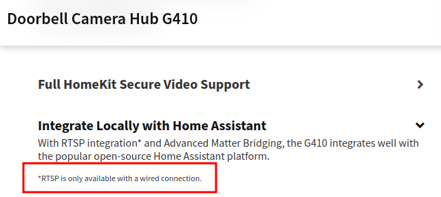

@malteknalte : Irgendwo im Internet habe ich gelesen, dass RTSP nur geht bzw. aktivierbar ist, wenn die Kamera permanent mit Strom versorgt ist. An meinem Installationsort ist keine Verkabelung möglich. Bisher habe ich eine Ring Doorbell-II, gestern habe ich eine Mail von Ring erhalten, dass sie ab 15.11.2025 nicht mehr funktionieren wird :face_with_symbols_on_mouth: :enraged_face:
FRAGE: Funktioniert der Kamerastream über RTSP im Batteriebetrieb oder hast Du die Kamera verkabelt?
VG H-T
Moin
Du kannst wohl davon ausgehen das die Info von der Aqara Webseite immer noch zutrifft.
Und auch diese Info hier von vor jetzt 11 Tagen deutet darauf hin. :slightly_smiling_face:
https://www.reddit.com/r/Aqara/comments/1nr2hf4/g410_rtsp_please_on_batteries/
Korrekt. Ich betreibe die G410 kabelgebunden.
Dann ist die Aqara G410 raus. Schade, muss es doch Reolink werden. Die ist aber auch suboptimal, da man dort den Akku nicht wechseln kann :unamused_face:

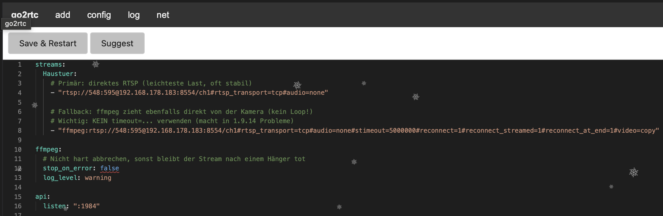

Ich habe die Aqara G410 seit der Veröffentlichung, vorher hatte ich die G400.Ich habe keine Bridge von Aqara und versuche jetzt schon ewig erfolglos einen Live Stream auf das Dashboard zu bekommen.Ich nutze go2rtc ja da bekomme ich einen Live Stream, der ist aber entweder verzögert, bleibt hängen oder bricht ab und es kommt eine Fehlermeldung.Ich habe auch eine Automation, die das Addon regelmäßig neu starten lässt, bringt aber auch nichts.Auch habe ich zusammen mit Chat GPT verschiedene Yaml in die Config eingefügt aber irgendwie will auch das nicht funktionieren.WEBRTC ist in der Kamera aktiviert.Im Moment nutze ich diese Config mit der Version 1.9.14.
Soory, aber der vorformartierte Text, hat nicht funktioniert.
Gibt es noch andere Möglichkeiten oder Integrationen, womit man einen vernünftigen Stream hinbekommt?
Ich wollte noch hinzufügen, dass ich 2 Fire HD 2023 und ein Samsung S6 lite Tablet habe.
Auf dem Samsung läuft es im Moment einigermaßen stabil aber könnte besser sein.
