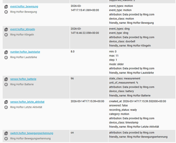

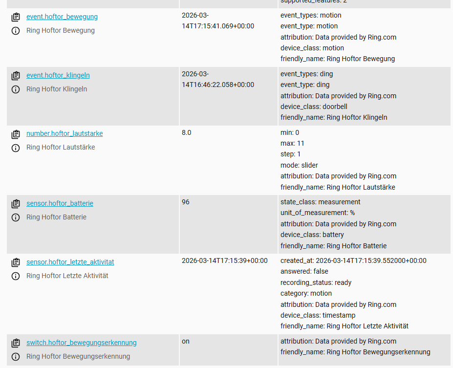

Ich habe auch versucht darauf basierend eine bewegungsgesteuerte Beleuchtung zu realisieren, aber leider wird der Event nie ausgelöst. Ich kann auch keine Melodie auf meinem Shelly Tablet abspielen lassen, wenn jemand den Knopf der Ring Doorbell drückt. Ich bekomme keinen Event.
Interessant ist nun, dass ich in der Entwickler-Ansicht sowohl bei event “motion” als auch bei event “ding” ein Datum und eine Uhrzeit sehen kann, die mit meinen Experimenten von Samstag Nachmittag übereinstimmen könnten. Aber ich bin heute Morgen ebenfalls im Sichtbereich der Kamera gewesen und scheinbar wurde keine Bewegung aufgezeichnet.
In der Ring App habe ich Bewegungserkennung aktiv, aber nicht immer die Bewegungs-Meldung.
Braucht es ein spezielles Abo, oder muss ich irgend etwas besonderes tun? Vor zwei Jahren wollte ich das mit Matter noch zu Fuß machen, da hat mir Ring gesagt, dass das in EU nicht angeboten wird, nur USA Geräte können das mit der USA Cloud.
