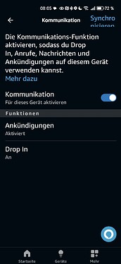

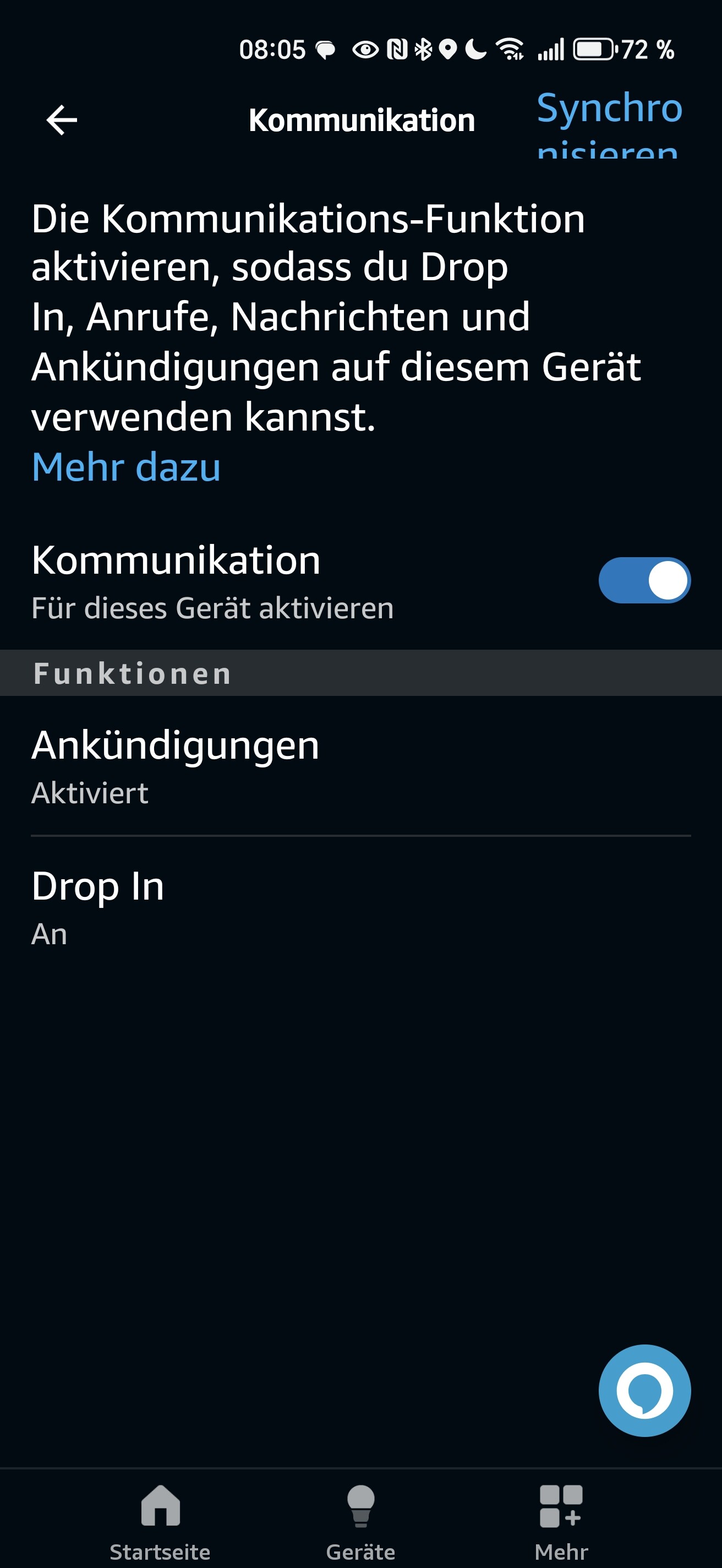

In der Alexa App → Echo-Gerät aufrufen → Einstellungen (Zahnrad o.re.) → Kommunikation
Hast Du das aktiviert?
So, habe ein älteres Backup eingespielt, da funktioniert es :smiling_face_with_three_hearts:. Hatte es damals nicht getestet weil es mir in erster Linie um die Steuerung durch Alexa und nicht um die Ausgabe an Alexa ging.
