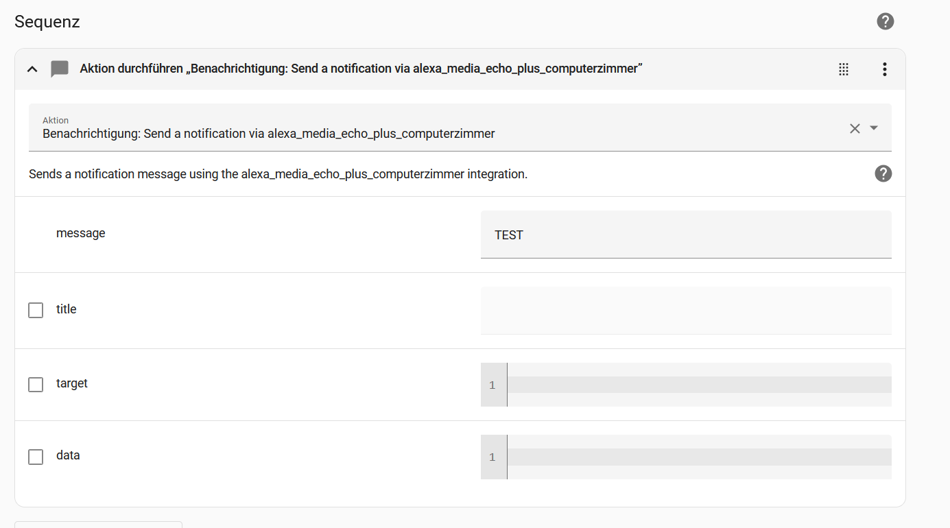

D.h. habe ein Skript erstellt, das einfach “Test” ausgeben soll auf mein Echo im Wohnzimmer.
Siehe unten.
wenn ich das abspiele, tut sich aber nix. Habe auch einen anderen Echo getestet, ebenfalls ohne Erfolg. Neustart homeassistant hat auch nichts gebracht.
Und nun, ich bin ratlos?
Danke euch

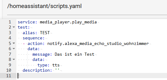

Bei Data noch: type: tts
    type: tts
  message: Test
action: notify.alexa_media_anthony_echo_dot
Bei Message könntest du noch was anzeigen lassen wenn du ein Display hast.

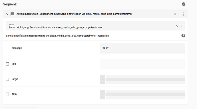

Klappt nicht.
So sieht es jetzt aus in YAML:
grafik
Ergänzung: Der Text soll natürlich als Sprache ausgegeben werden, Studio hat ja kein Display :slight_smile:
ok, habs gefunden. Beim Verknüpfen hätte ich Amazon.de auswählen müssen, hatte Amazon.com drin :slight_smile:
Jetzt klappt es.
