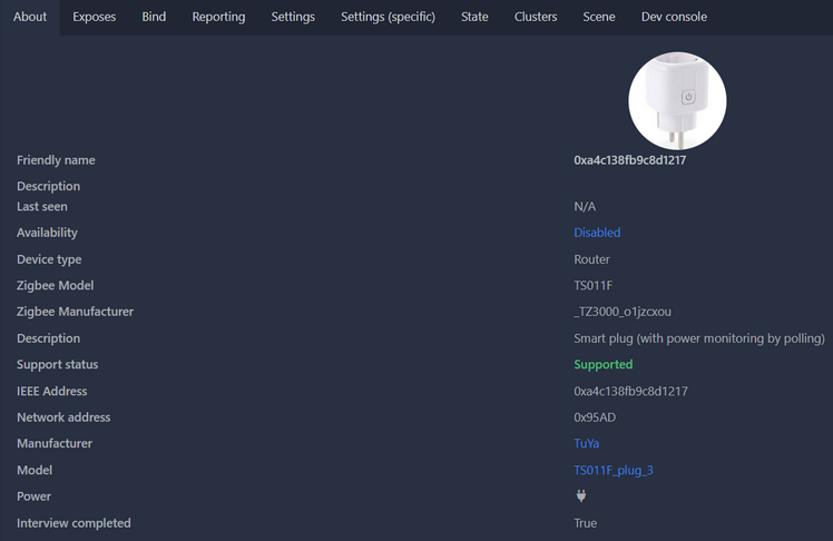

Zigbee-Modell: TS011F
Zigbee-Hersteller: _TZ3000_o1jzcxou
Wird unterstützt und als Modell TS011F_plug_1 angezeigt

wie man für den Tuya TS011F_plug_1 eine *.json Datei erstellt und eine andere Firmware-Version installiert, ist ja auf der Z2M Webseite erklärt. Nur wird Dir (Euch) das bei einem _TZ3000_o1jzcxou Modell vermutlich nicht helfen, weil die _TZ3000_o1jzcxou Wandsteckdose ab der Z2M-Version 1.35.2-1 wohl als normaler Plug (nicht Wandsteckdose) und als TS011F_plug_3 erkannt wird. Sprich so:
Was dann zur Folge hat das das Teil als einfacher Plug erkannt wird den man nur ein- und ausschalten kann, aber der z.B. keine Messfunktionen hat.
Die div. Github-Diskussionen bei Z2M dazu verlaufen am Ende wohl auch alle im Nichts, sodass es (bisher) für diese Bseed Wandsteckdose (_TZ3000_o1jzcxou) wohl scheinbar keine funktionierende Lösung gibt. D.h. das Teil sollte man z.Z. und b.a.W. wohl besser nicht kaufen.
Aber Du kannst ja mal selber die div. Diskussionen zu dem _TZ3000_o1jzcxou Modell lesen.

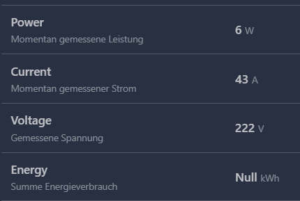

Ich habe ein _TZ3000_cicwjqth Modell - es wird auch als Plug 1 erkannt aber gibt mir keine Werte unter Energy aus. Wattzahl und Ampere werden angezeigt.

Hallo Jim,
Werte erhalte ihch ja, nur die Summe halt nicht mit der ich im Energy Dashboard arbeiten könnte.
Wenn Du einen Watt-Wert (Power) hast kannst Du Dir damit aber auch einen Helfer per Riemann sum integral erstellen und diesen Wert dann bei dem Energy Dashboard einbinden. Um dort ein Gerät - oder eben auch Helfer - einbinden zu können muss dieses/dieser immer device_class: energy haben.
Zu dem Thema Helfer für W in kWh gibt es hier im Forum aber auch schon div. Infos, sodass ich darauf hier nicht weiter eingehe.
So habe ich es auch nun gemacht - eine direkte Lösung wäre mir jedoch lieber gewesen.
