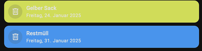

Guten Morgen
ich habe meinen Müllkalender erfolgreich eingerichtet.
In der Trashcard den Kalender hinzugefügt.
Aber in der Karte lassen sich jetzt weder farben noch Symbole ändern.
Was mach ich denn da falsch.
lg

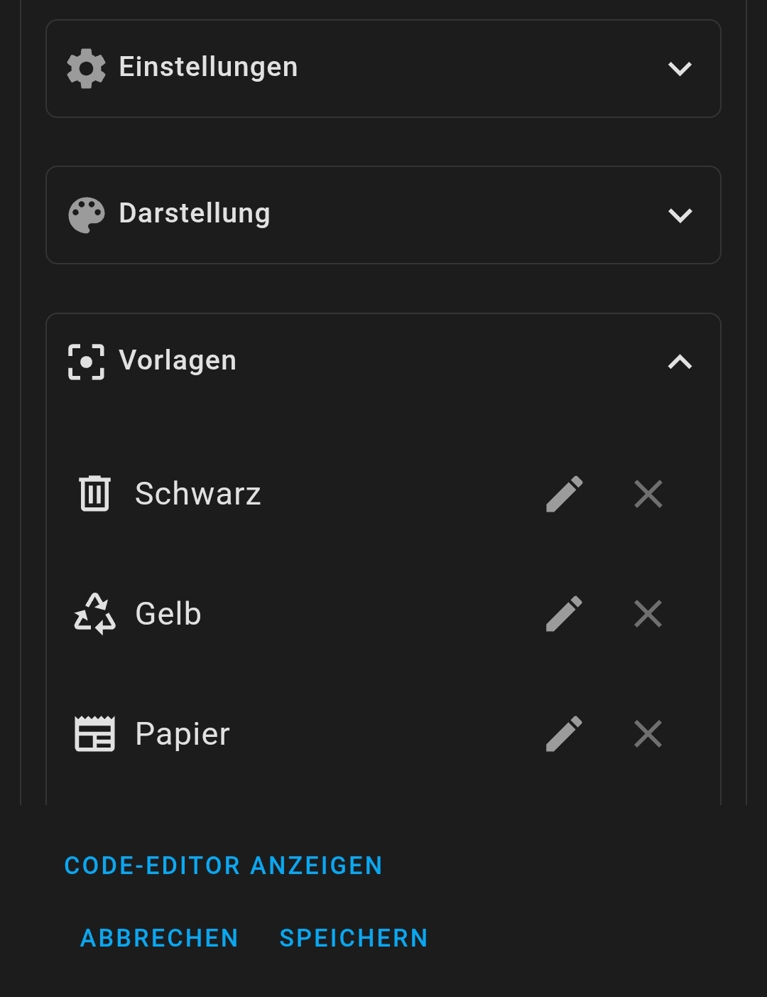

Guten Morgen
Da hänge ich mich auch gleich mit Fragen dazu:
Ein “Gelb” dürfte es anscheinend nicht geben, nur das Limone?
In den Einstellungen habe ich eine schwarze Schrift und nach dem speichern
ist die Schrift plötzlich weiß?
Und noch eine letzte Frage: rechts vom Datum wäre noch Platz für “Tage bis zur Abholung” (natürlich in der anzeige nur die Tage)
Wie kann man das umsetzen? Über ein value_template ?
Aber wie muss ich das dann eintragen
Stopp das mit der schwarzen Schrift ist jetzt plötzlich ok
Danke

Nein, ein Gelb gibt es auch.
color: yellow
Danke euch allen.
Keine Ahnung. Hat alles etwas länger gedauert.
Habe in der yaml dann yellow eingetragen und dann kam auch gelb.
