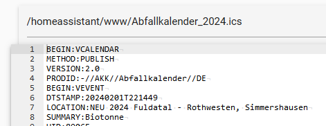

Die ICS liegt unter folgendem Pfad:

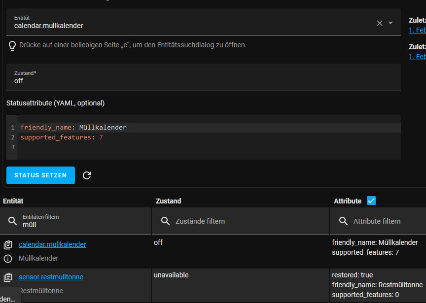

Folgendes findet man in den Entwicklerwerkzeugen:
Kann mir jemand sagen was ich falsch mache?
