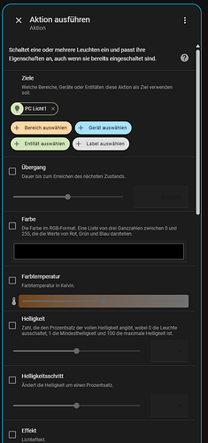

Wähle bei der Aktion “Leuchten” und als Ziel dein Gerät (die Lampe) aus. Auf diesem Wege bekommst du eine Latte von Optionen, um Helligkeit und Farbe zu beeinflussen, die du beim Status setzen einer Entität nicht hast.
Danke für die schnelle Antwort.
Helligkeit und ein paar andere Optionen sehe ich, aber leider nicht die Farbe.

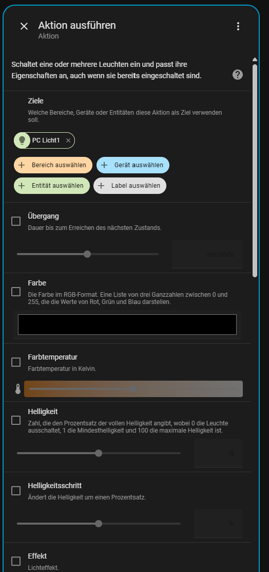

was genau wird dir unter Leuchte Einschalten denn angezeigt ?
so sieht es bei mir aus.
Das hatte ich bisher noch nicht gesehen und bringt mich weiter, danke. Jetzt muss ich das nur noch in eine Automation bringen, dass ich auf Tastendruck die Helligkeit und Farbe ändern kann :slight_smile:
