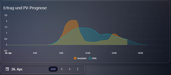

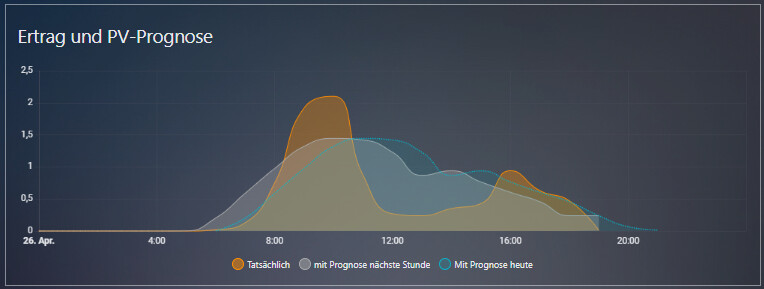

Mein Ziel ist es die im Chart dargestellte Verschiebung der “Prognose nächste Stunde” durch ein Offset in einem Template auszugleichen. Sprich … am Ende sollen die Kurven von “Prognose nächste Stunde” und “Prognose heute” deckungsgleich sein. Leider bietet das verwendete Chart keine Offset-Option an (wie beispielsweise Apex). Ich möchte trotzdem die custom:energy-custom-graph-card nutzen, da diese mit energy-date-selection funktioniert.

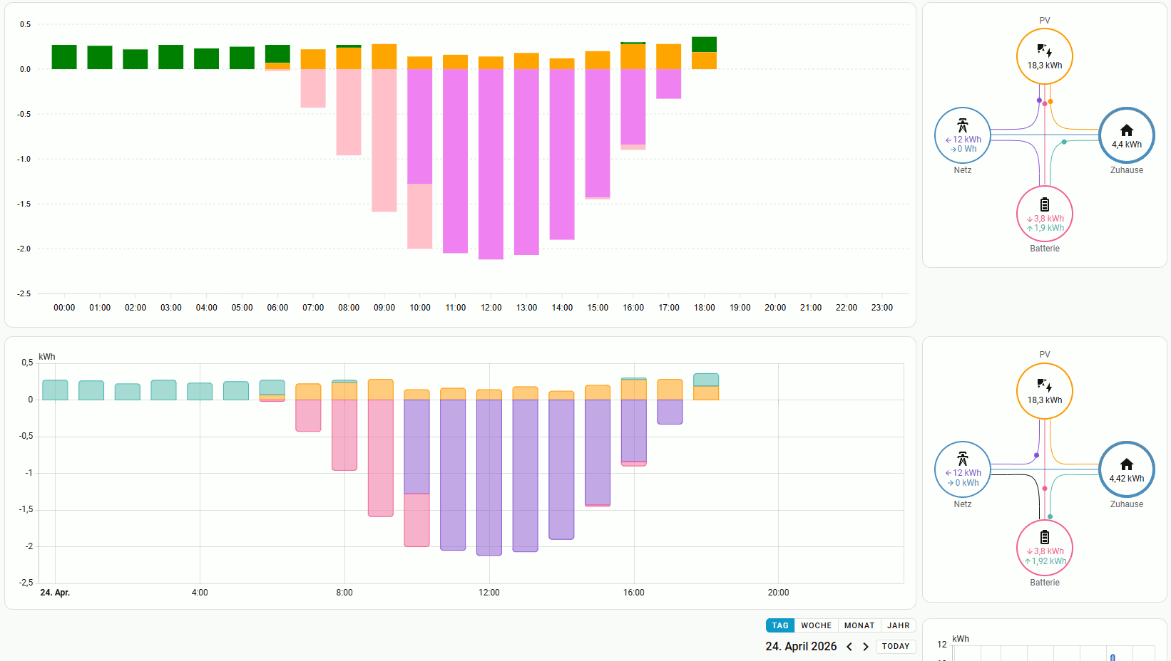

Prinzipiell lässt sich auch das Apex Chart mit der energy.-date-selection nutzen.
Es erfordert allerdings einige Helfer und Zusatzkarten.
Hier habe ich das Energy Dashboard von HA nachgebaut. Ist noch in Arbeit daher nur als Richtung.
Oben ist das Apex Chart mit der Energy Flow Card Plus, unten die HA Energy Karten
1

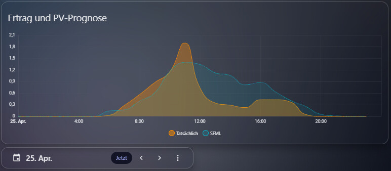

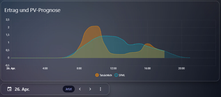

Manchmal sieht man halt den Wald vor lauter Bäumen nicht. Die Lösung war dann am Ende doch ziemlich simpel - ohne Templating und SQL-Abfragen.
Das war die Ausgangs-Situation:
SFML “Prognose nächste Stunde” wurde (logischerweise) im Chart um eine Stunde nach vorn versetzt, gegenüber der tatsächlichen “Prognose heute”.
Die Lösung:
Die “custom:energy-custom-graph-card” bietet die Möglichkeit der Kalkulation. In dieser Kalkulation nutze ich jetzt die “Prognose nächste Stunde” zwei mal.
  1. “Prognose nächste Stunde” als “State”
  2. Vom “State - Prognose nächste Stunde” subtrahiere ich die “Prognose nächste Stunde” als Change.
Das Ergebnis ist logischerweise, dass der Graph sich um 1 Stunde nach hinten verschiebt.
et voila :smiley:
type: custom:energy-custom-graph-card
series:
  - statistic_id: sensor.sf_solar_gesamt
    chart_type: line
    stat_type: change
    fill: true
    color: rgb(255,140,0)
    fill_opacity: 0.5
    line_opacity: 1
    line_width: 1
  - chart_type: line
    stat_type: change
    source: forecast
    pv_production_entity: sensor.energie_total_hub2000
    color: "--energy-water-color"
    fill: true
    hidden_by_default: false
    line_style: dotted
    show_in_legend: false
  - chart_type: line
    stat_type: change
    fill: true
    show_in_legend: true
    line_style: dotted
    calculation:
      terms:
        - operation: add
          statistic_id: sensor.solar_forecast_ml_prognose_nachste_stunde
          stat_type: state
        - operation: subtract
          stat_type: change
      unit: kWh
    source: calculation
timespan:
  mode: energy
grid_options:
  columns: 24
  rows: 6
title: Ertrag und PV-Prognose
aggregation:
  energy_picker:
    hour: raw
    day: hour
    week: hour
    month: hour
    year: hour
  compute_current_hour: true
expand_legend: true
collection_key: energy_5
