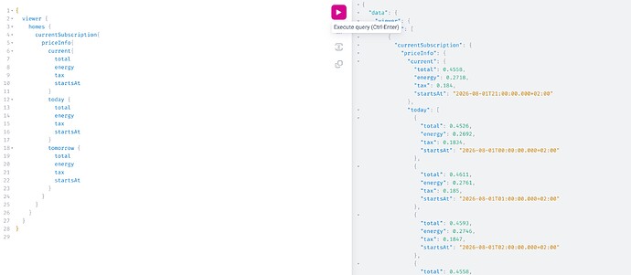

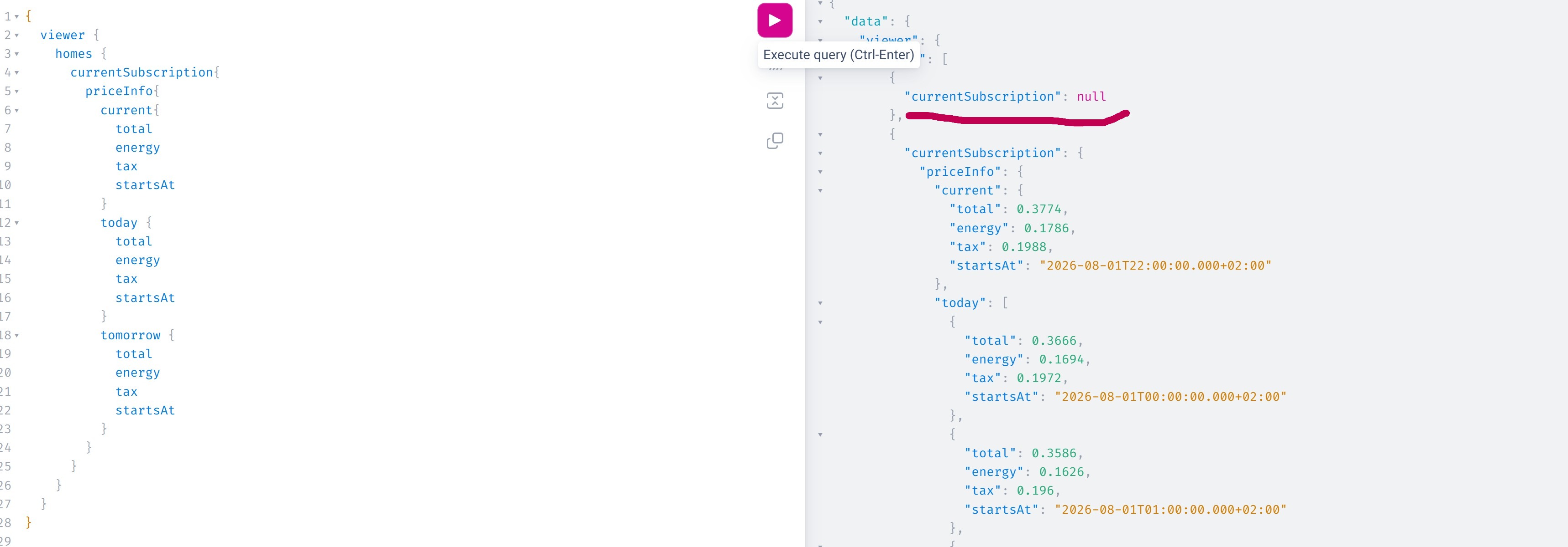

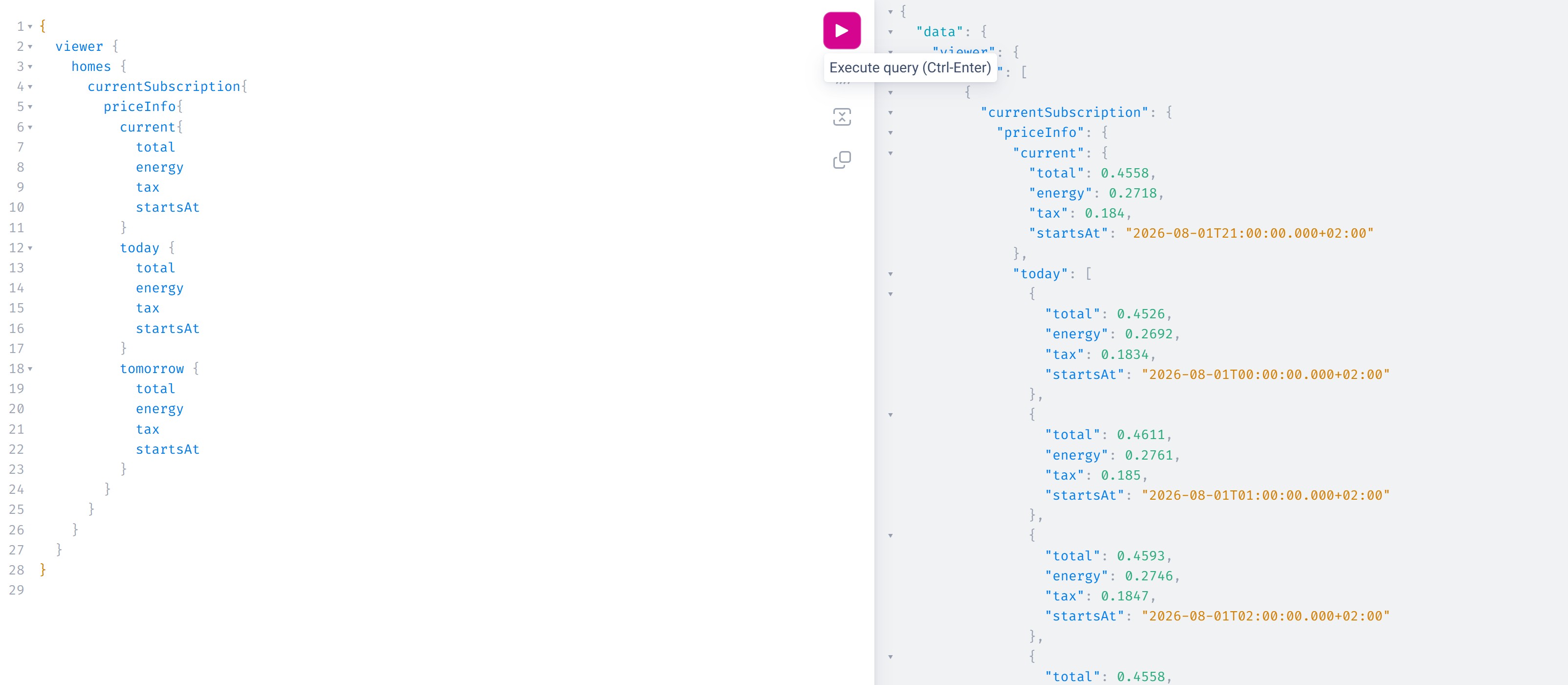

Wenn ich unter https://developer.tibber.com/ im API-Explorer einen Demo Token mit meinem Token vergleiche gibt es unterschiede, die ich nicht erklären kann:
Demo Token:
eigener Token
Könnte das ein Grund sein warum es nicht funktioniert? Und warum steht dort “null” wenn weiter unten doch etwas ausgelesen wird?

Fehler gefunden!
Im Tibber-App hat sich ein zweites “home”, ohne Tibber-Vertrag angefunden. Keine Ahnung warum. Ich war nicht an der App. Dadurch kam es beim Token im API-Explorer einmal “currentSubscription: null” und einmal mit Daten. Nur das diese Struktur nicht mehr zur Query passt.
