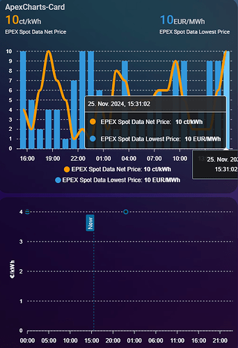

Ich habe mir die Epex Chart Card eingebunden.
Bei mir sieht das seltsam aus, keine Daten von Morgen.
Ich werde mir die Dokumentation noch einmal zu Gemüte führen, ich mache vielleicht auch nur einen Denkfehler.
