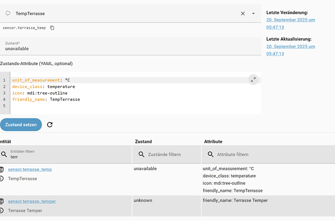

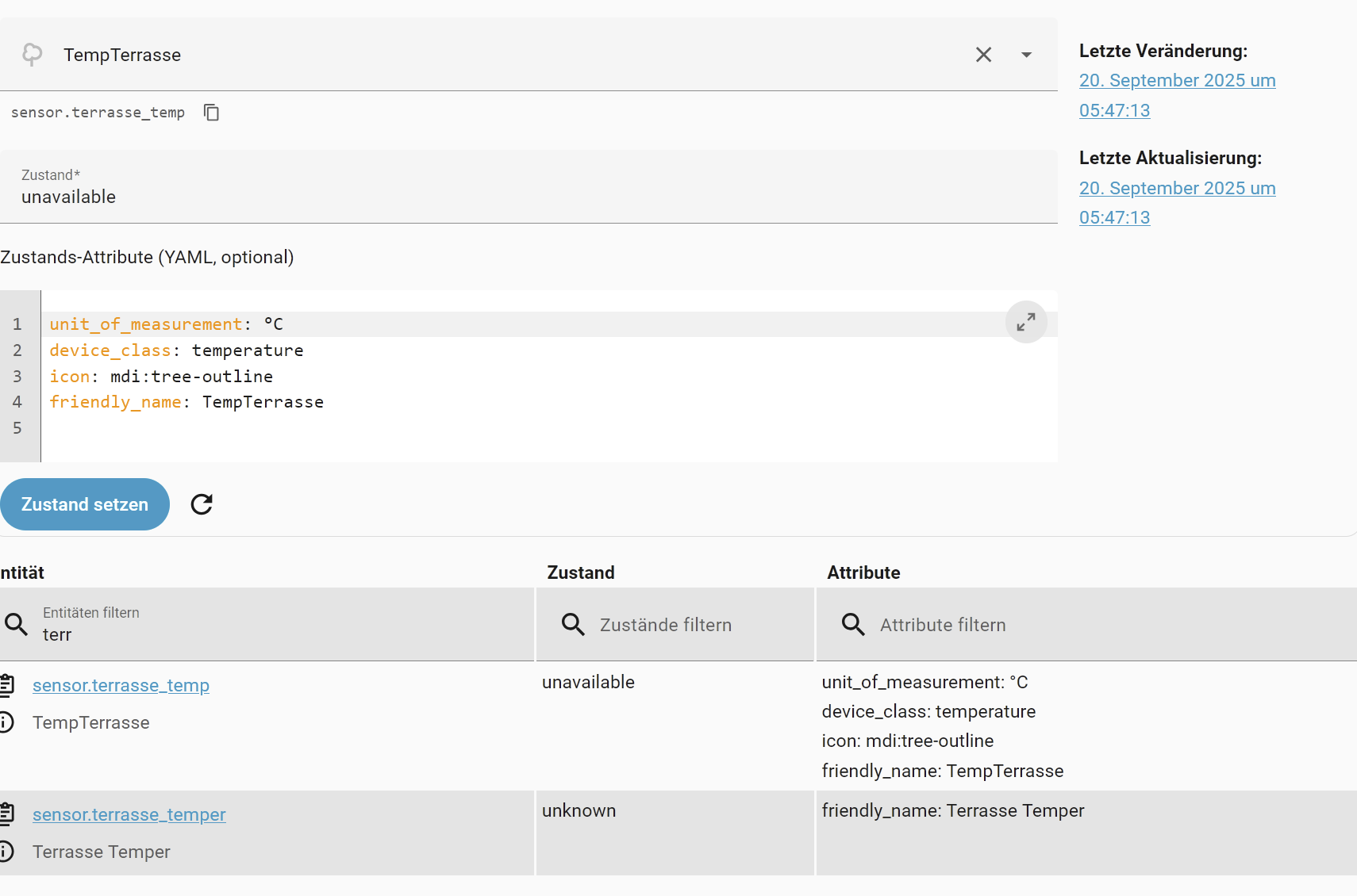

Es ist mein erster Versuch mit REST und yaml. Ich bin jetzt soweit gekommen, dass ich in HA folgende Daten angezeigt bekomme:
Der Sensor scheint also erkannt zu werden, ich bringe es aber nicht fertig dem Sensor die Daten zu übergeben. Ich kann auch nicht erkennen, ob ich an der Autorisierung scheitere (die Login-Daten müssten aber stimmen) oder ob es schlicht an der Wertübergabe liegt (für den Test habe ich die “id” genommen, weil die Temp und Feuchtewerte in einem Array sind - das ist dann die nächste Herausforderung).
Meine yaml (Ausschnitt):

Dieses curl-Kommondo
curl -X ‘POST’
‘``https://go.tfa.me/api/p/v1/currentMeasurements’
-H ‘accept: application/json’
-H ‘x-api-key: Mein API Key’
-H ‘Content-Type: application/json’
-d '[
“A074C0870”
in der HA-Konsole liefert mir folgendes Ergebnis:

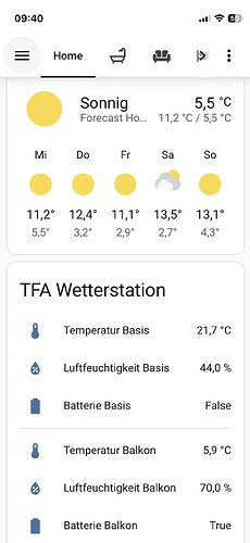

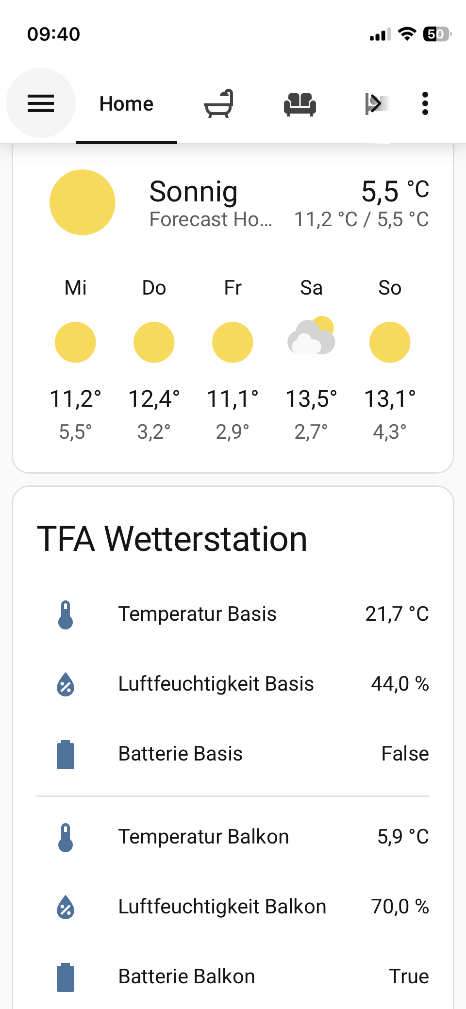

rest:
  - resource: "https://go.tfa.me/api/p/v1/currentMeasurements"
    method: POST
    headers:
      accept: "application/json"
      x-api-key: "KEY"
      Content-Type: "application/json"
    payload: '["SID"]'
    scan_interval: 300
    sensor:
      - name: "TFA Rohdaten Basis"
        value_template: "{{ value_json.generated }}"
        json_attributes_path: "$.devices[0].measurement"
        json_attributes:
          - sensorValues
          - lowBattery
          - timestamp
    method: POST
    headers:
      x-api-key: "KEY"
    payload: '["SID"]'
    scan_interval: 300
    sensor:
      - name: "TFA Rohdaten Balkon"
        json_attributes:
          - sensorValues
          - lowBattery
          - timestamp
template:
  - sensor:
      - name: "TFA Temperatur Basis"
        unit_of_measurement: "°C"
        state: >
          {{ state_attr('sensor.tfa_rohdaten_basis', 'sensorValues')[0].value | round(1) }}
      - name: "TFA Luftfeuchtigkeit Basis"
        unit_of_measurement: "%"
        state: >
          {{ state_attr('sensor.tfa_rohdaten_basis', 'sensorValues')[1].value | round(1) }}
      - name: "TFA Batterie Basis"
        state: >
          {{ not state_attr('sensor.tfa_rohdaten_basis', 'lowBattery') }}
      - name: "TFA Temperatur Balkon"
        state: >
          {{ state_attr('sensor.tfa_rohdaten_balkon', 'sensorValues')[0].value | round(1) }}
      - name: "TFA Luftfeuchtigkeit Balkon"
        state: >
          {{ state_attr('sensor.tfa_rohdaten_balkon', 'sensorValues')[1].value | round(1) }}
      - name: "TFA Batterie Balkon"
        state: >
          {{ not state_attr('sensor.tfa_rohdaten_balkon', 'lowBattery') }}
Hallo Torsten,
vielen dank, jetzt funktioniert es.
Viele Grüße
Jochen
