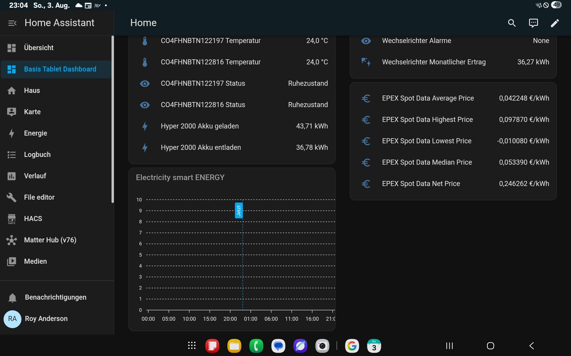

Interessanter ist dieses Ergebnis von den Epex Entitäten.
Aktueller Net Price ~ 24 ct/kWh, max Price ~ 9,8 ct/kWh

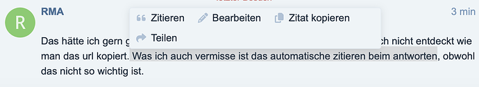

Das gibt es nicht und wollen wir auch nicht, denn sonst gibt es ständig fullquotes!
Wenn Du beim Antworten etwas zitieren möchtest, dann bitte den entsprechenden Abschnitt markieren und auf “zitieren” klicken:

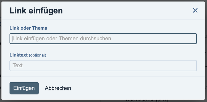

Eine URL kannst Du einfach einfügen, wenn Du auf dieses Symbol klickst:
und dann hier:
einfügen

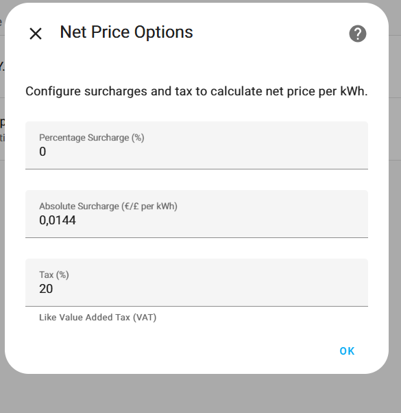

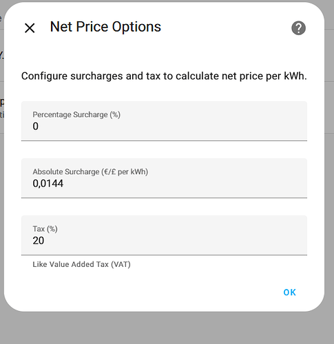

Integration Epex spot, dort änderst du deine Preise mit Gebühren.
Sieht dann so aus:

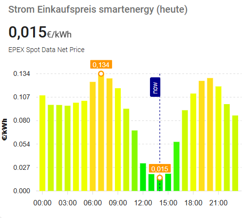

Wenns dich intressiert das ist meine:
 type: custom:apexcharts-card
 graph_span: 24h
 experimental:
 color_threshold: true
 header:
 title: Strom Einkaufspreis smartenergy (heute)
 show: true
 show_states: true
 span:
 start: day
 now:
 show: true
 label: now
 color: darkblue
 series:
 * entity: sensor.epex_spot_data_net_price
   type: column
   extend_to: end
   unit: €/kWh
   float_precision: 3
   yaxis_id: Price
   show:
   in_header: before_now
   extremas: true
   header_color_threshold: true
   color_threshold:
   * value: 0.02
     color: 00ed01
   * value: 0.04
     color: 3af901
   * value: 0.06
     color: 87fa00
   * value: 0.08
     color: cefb02
   * value: 0.1
     color: eeff00
   * value: 0.12
     color: ffde1a
   * value: 0.14
     color: ffa700
   * value: 0.16
     color: ff8d00
   * value: 0.18
     color: ff7400
   * value: 0.2
     color: ff4d00
   * value: 0.22
     color: ff4d00
   * value: 0.24
     color: ff0000
   * value: 0.26
     color: e60000
   * value: 0.28
     color: cc0000
   * value: 0.3
     color: b30000
   * value: 0.32
     color: “990000”
   * value: 0.34
     color: “800000”
   * value: 0.36
     color: “660000”
   * value: 0.38
     color: 4d0000
   * value: 0.4
     color: “330000”
     data_generator: |
     return entity.attributes.data.map((entry) => {
     return \[new Date(entry.start_time), entry.price_per_kwh\];
     group_by:
     func: avg
     duration: 1h
     yaxis:
 * id: Price
   decimals: 3
   apex_config:
   title:
   text: €/kWh
   tickAmount: 5
   min: 0
   apex_config:
   legend:
   show: false
   tooltip:
   x:
   show: true
   format: HH:00 - HH:59
   annotations:
   yaxis:
   * “y”: 0.22
     borderColor: “#00E396”
     borderWidth: 2
     strokeDashArray: 15
     label:
     style:
     color: “#fff”
     background: “#00E396”
     fontSize: “16”
     text: Fixpreis
