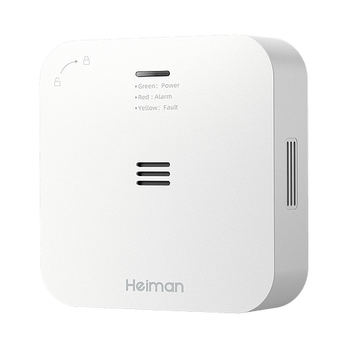

Habe grad mal nach den Heiman CO Melder gegoogelt. Das finde ich mal eine gelungene Produktvorstellung. Inklusive Einem Auszug aus Home Assistant, bei dem man erkennt, welche Entitäten zur verfügung gestellt werden. :grinning_face:

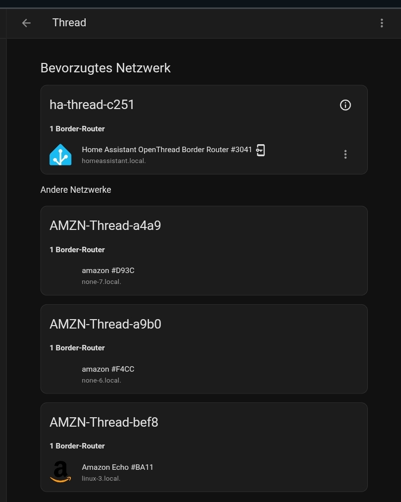

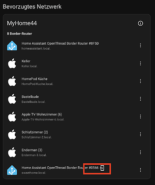

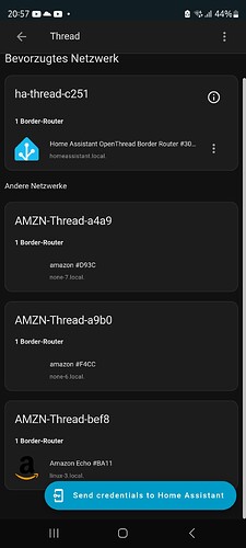

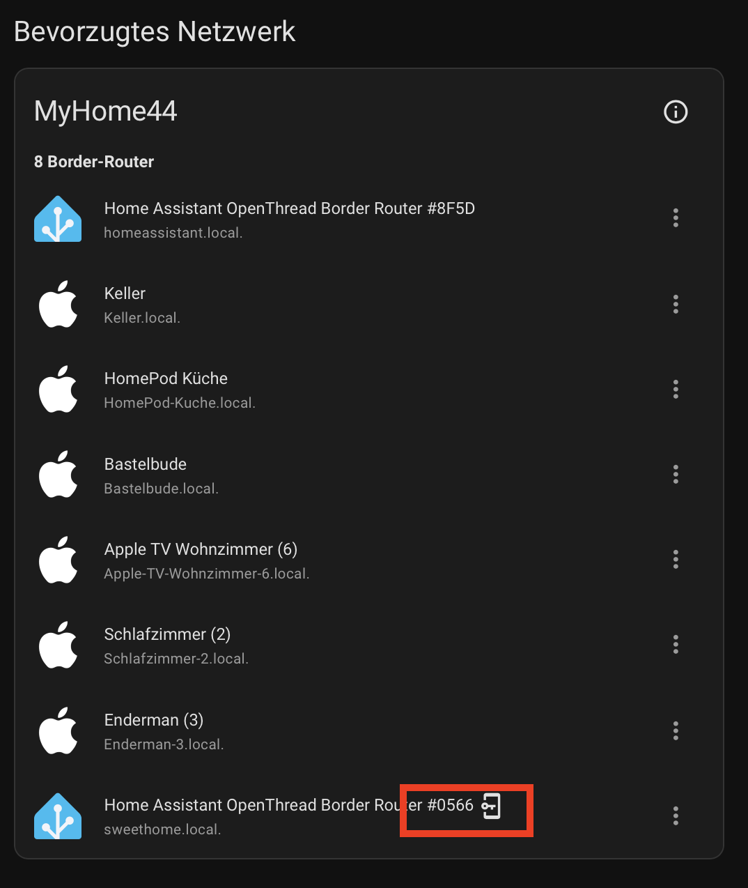

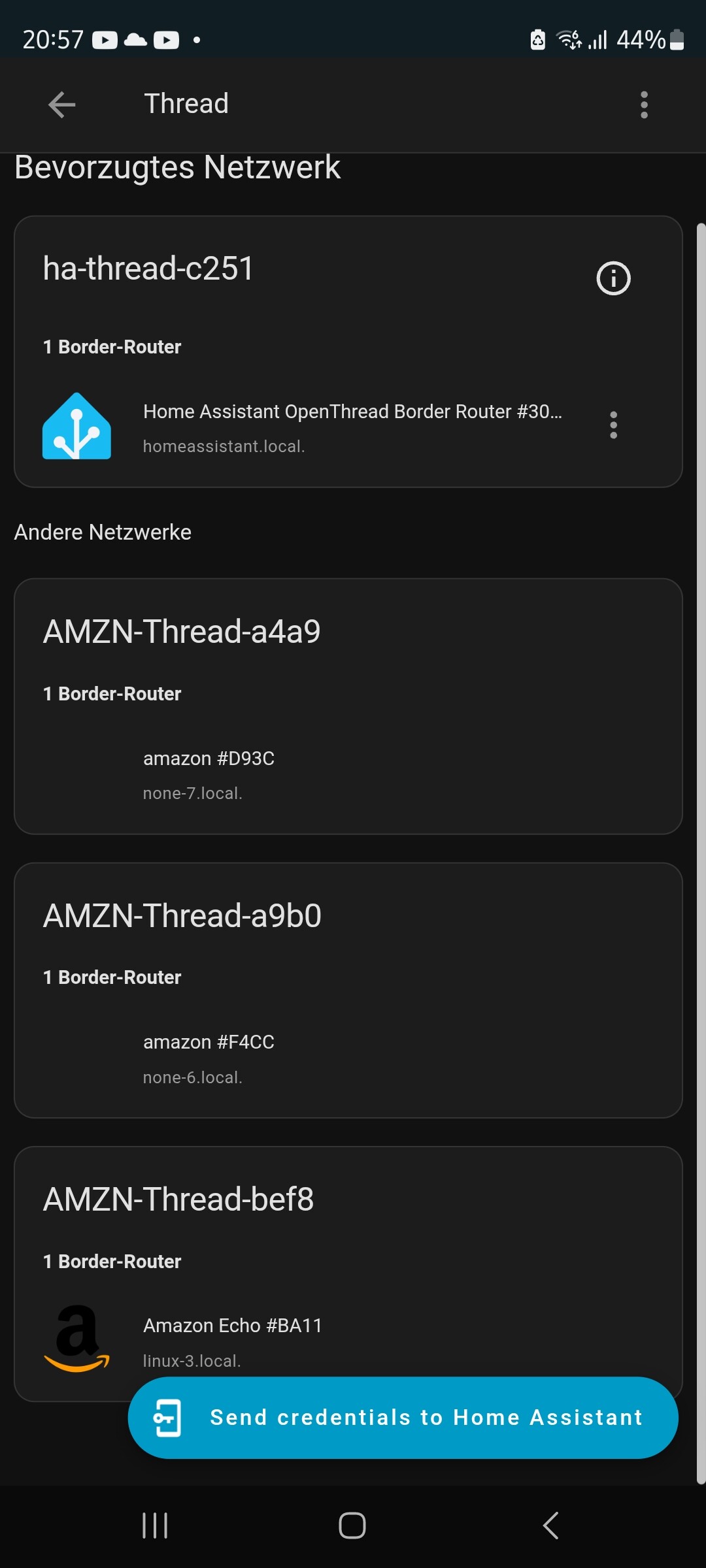

@Helverian wie sieht Deinen Thread Konfiguration aus?
Ein bevorzugtes Netzwerk ist vorhanden und Dein OTBR hat auch dieses Schlüßel-Symbol?
Einmal Mobil und einmal Webansicht.
