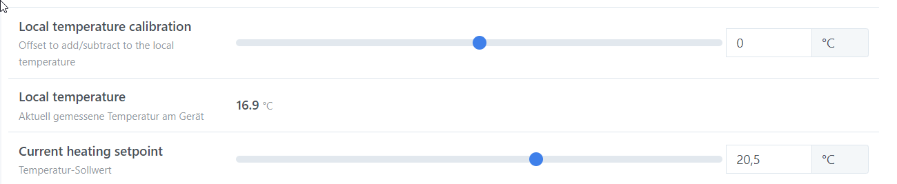

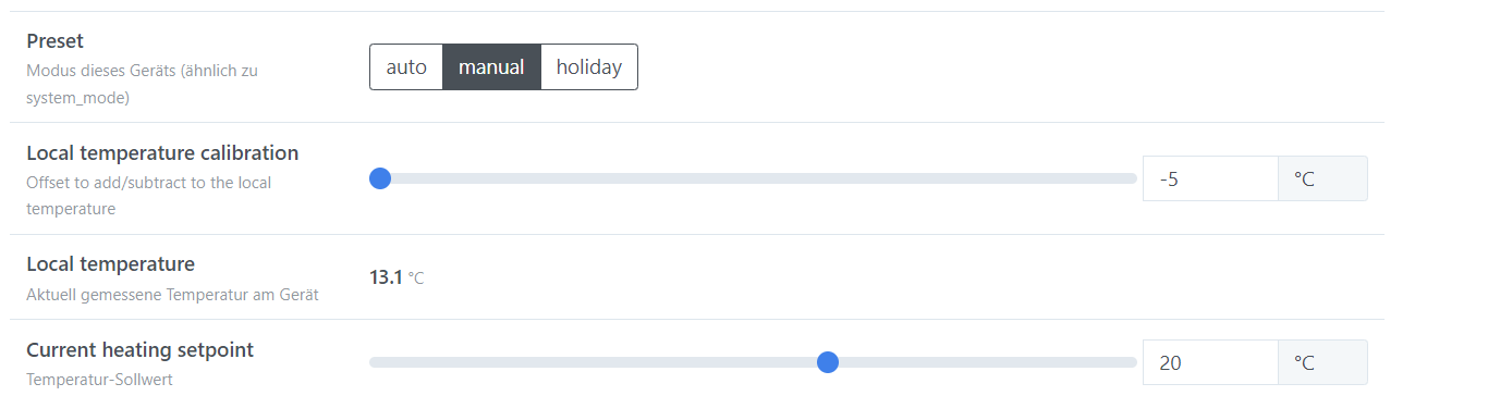

Ok, aber wo kann mir das jetzt bei meinem Problem helfen? Ich zeige es dir gerne:

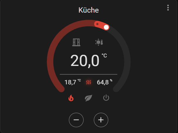

Thermostat in der Küche. BT hat einen Offset von -5Grad eingestellt, mehr geht nicht. Temp ist 18,7 und ich möchte 20 (von Hand eingestellt). 13 Grad zu 20 Grad und der Heizkörper ist kalt.

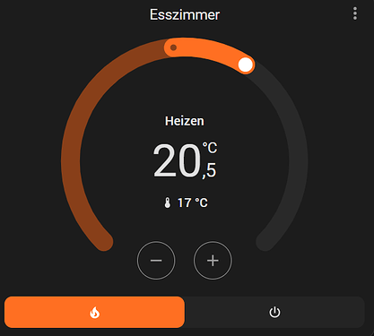

Heizkörper im Esszimmer. BT ist deaktiviert (schon länger) und ich hab den Offset auf 0 eingestellt. Es sind unter 18 Grad, eingestellt habe ich 20,5 und der Heizkörper ist kalt.
Das kann mir niemand erzählen, das das normal ist. Wie gesagt, beide Heizkörper sind eiskalt. Die Ventile sind zu.
Das hilft Dir natürlich erst mal nicht. Es soll nur zeigen, dass die Unterschiede automatisch zu manuell nicht auf die Firmware zurückzuführen sind. Dass die Firmware an sich vielleicht nicht so toll ist, ist eine andere Geschichte und auch bei meinen Thermostaten so. Deshalb klappt das Heizen mit BT bei mir weit besser also ohne.
Aber da stimmt natürlich was nicht. Allerdings zeigt das Symbol hier
89c1351f308e6ff2ba36accb4a1b9b0bb3c722fb
durch die rote Farbe eigentlich an, dass geheizt wird, der Thermostat also geöffnet sein müsste. Klemmt vielleicht der Ventilstift?
