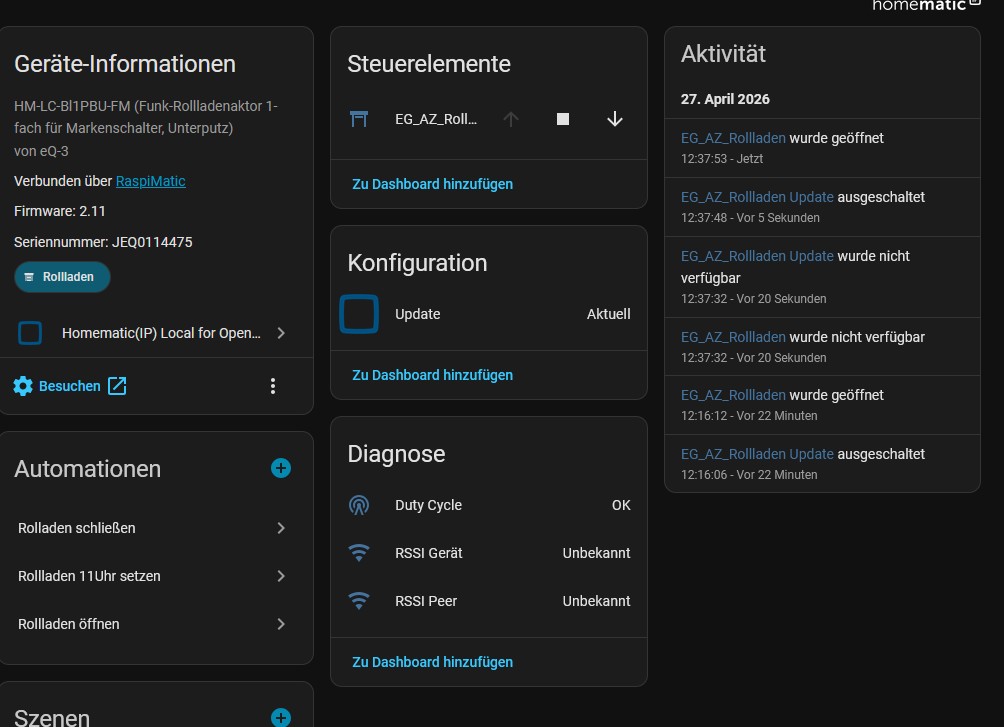

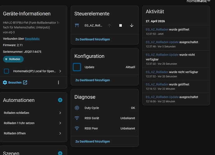

Seit einiger Zeit (leider kann ich nicht genauer werden) funktioniert die Funkverbindung zu den HOMEMATIC und den HOMEMATIC IP Geräten nicht mehr zuverlässig. Ein Beispiel ist im Sceenshot zu sehen. Auch die Verbindung zum LAN-Accesspoint als Gebietserweiterung funtioniert nur kurzfristig nach einem Reset. Also Reset des HA-Servers oder/und Reset der openCCU Installation verändern zwar das Fehlerbild (teilweise werden andere Geräte nicht mehr richtig angesprochen) aber lösen das Problem nicht nachhaltig.

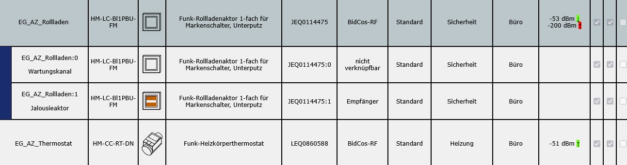

Übrigens: Ich betreibe HA-OS auf einem Raspberry 5 und openCCU ist als HACS Add-On installiert. Das Gateway ist als Standard ein HmIP-RFUSB und für die weitere Funkreichweite ein HM-CFG-LAN, der allerdings nach kurzer Zeit nach einem Reset nicht mehr eingebunden ist.

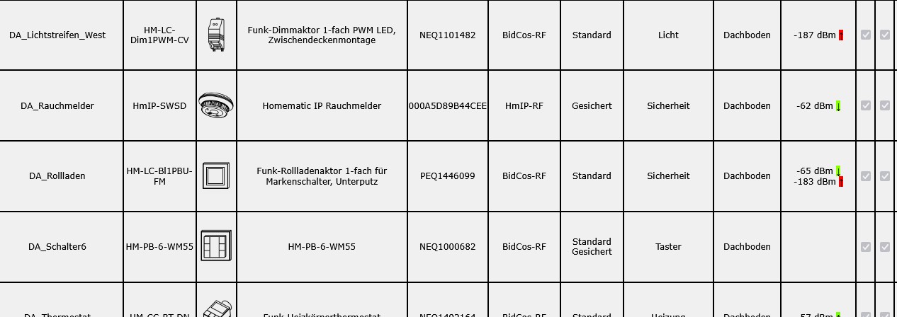

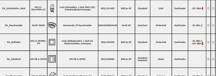

Hier ein weiteres Beispiel für das Verhalten, das sich ohne irgendeine Bedienung ändert.
ist der HmIP-RFUSB direkt am Pi angesteckt oder mit Verlängerungskabel? Empfohlen ist es per Verlängerung und dann würde ich dir empfehlen den Standort des Sticks zu verändern.
schon immer mit Verlängerungskabel, hat ja auch jahrelang funktioniert.
