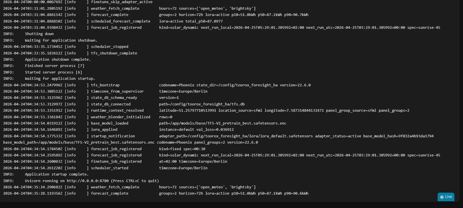

Das ist mein aktueller Stand des logs:
Du musst bei 0 uhr UTC schauen, weil wir ja in +2 Leben.
Das Log sieht in Ordnung aus.
Bei mir zeigt er
[info     ] finetune_dataset_ready         samples=17
2026-04-24T00:42:50.549601Z [warning  ] finetune_skip_too_few_samples  samples=17
Interpretiere ich das richtig, dass ein Finetuning nicht möglich ist, da zu wenige Daten vorliegen?
[info     ] scheduled_forecast_complete    lora=missing_refinetune_pending
Deshalb funktioniert „lora“ nicht?
Ab wann würde das dann funktionieren bzw. was muss im Hintergrund gesammelt werden?
