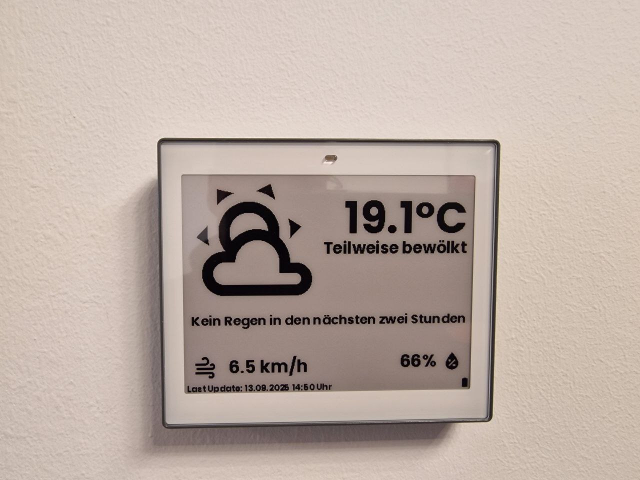

Ich habe vielleicht noch eine Alternative, die ich verwende. Da über diese Plattform gezielt die nächsten zwei Stunden abgefragt werden, ist das Ergebnis sehr zuverlässig. Du musst nur den Längen- und Breitengrad anpassen.

Ich nutze diese in meinem Dashboard und in einem Statusdisplay an meiner Wohnungstür.
Das Statusdisplay ist toll (off-topic, hast Du Marke/Typ davon zur Hand?)
Ich brauche es nur länger als 2 h, deshalb geht das mit morgenwirdes eher schlecht…
Display ist ein Solum und über Open ePaper Link eingebunden.
