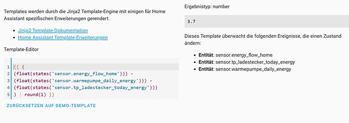

Doch auch so erhalte ich im Log den Fehler
Logger: homeassistant.helpers.template_entity
Source: helpers/template_entity.py:409
First occurred: 22:11:07 (1 occurrences)
Last logged: 22:11:07
TemplateError(‘TypeError: ‘int’ object is not callable’) while processing template ‘Template<template=({{ ( (float(states(‘sensor.energy_flow_home’))) - (float,0(states(‘sensor.warmepumpe_daily_energy’))) - (float(states(‘sensor.tp_ladestecker_today_energy’))) ) | round(1) }}) renders=4>’ for attribute ‘_attr_native_value’ in entity ‘sensor.energy_haushalt’

und das wundersame, in den Entwicklerwerkzeugen / Template funtioniert es!
