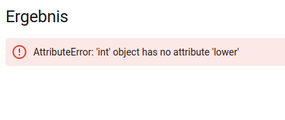

“Template Editor”? Ah! Den kannte ich noch nicht.
Der sagt:
Entwicklerwerkzeuge → Template
http://homeassistant.local:8123/developer-tools/template
Versuch mal:
{%- if is_state("sensor.CurrentConsumedPower" | float(0), 0.0)  -%}
Fehler sollte jetzt weg sein, da du jetzt 2 floats vergleichst. In deinem Code vergleichst Du ein float mit einem int, was eine Fehlermeldung nach sich zieht.
{{ is_state("sensor.CurrentConsumedPower" | float(0), 0.0) }} im Template Editor sollte ein TRUE oder FALSE ergeben.
Ändert leider nix mit “0.0”…
Aber das hier tut es:
wp_efficiency:
      friendly_name: "WP Effizienz"
      unique_id: WPefficiency
      value_template: >-
        {%- if states("sensor.CurrentConsumedPower") | float(0) == 0  -%}
          0
        {%- else -%}
          {{ (float(states("sensor.CurrentYieldPower")) / float(states("sensor.CurrentConsumedPower"))) | round(2) }}
        {%- endif %}
Scheint, dass if_states nach String-Werten sucht ode so.
