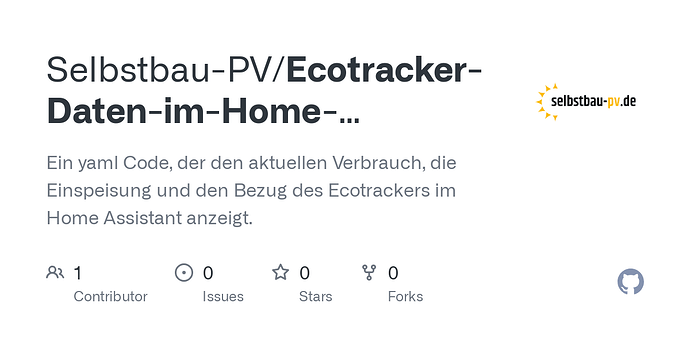

Hey, es gibt nen Github mit einer Schritt für Schritt Einrichtung. Damit habe ich das problemlos hinbekommen.

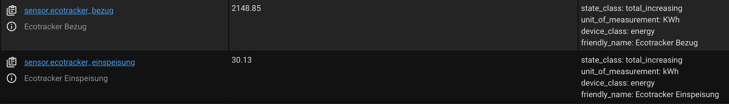

Auch in den Entwicklerwerkzeugen finde ich keine Auffälligkeiten:
Trotzdem kann ich sie nicht im Energiedashboard zuweisen. Das heißt der Einspeisungssensor ging zunächst (bis ich heute versucht habe es zu richten), nur der Bezugssensor nicht. Jetzt sind beide verschwunden …
P.S.:
Ach ja, die Helfer für die Sensoren gibt es natürlich auch:
Problem gelöst: in den Statements für die configuration.yaml aus GitHub ist ein Fehler!!!
Als Einheit für den Bezug steht “KWh” drin. Deshalb wird der Sensor nicht erkannt. Ich habe es in “kWh” geändert und nach 2 Tagen hatte sich der Sensor eingerenkt und dann ging es.
