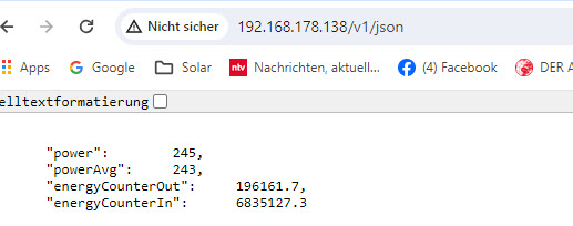

Ecotracker Daten aus json auslesen
Bin ein Frischling und komme irgendwie nicht weiter.
json

Hier mein Problem:
