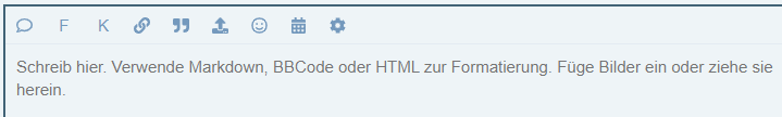

Ich nutze das Symbol (oder Strg+E):
Den Button finde Ich bei mir nicht.

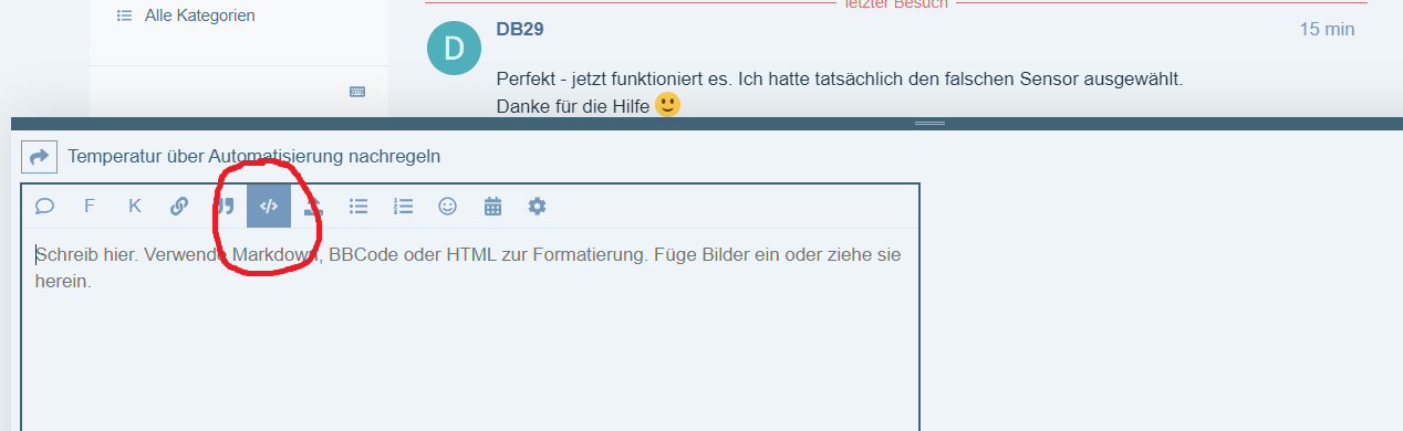

Aber mit den Zeichen (```) vor und hinter dem Code funktioniert es auch.
Danke für die Hilfe :slight_smile:
Klick mal das Zahnrad ganz rechts an :wink:
Ahh, sehr gut. Danke :slight_smile:
