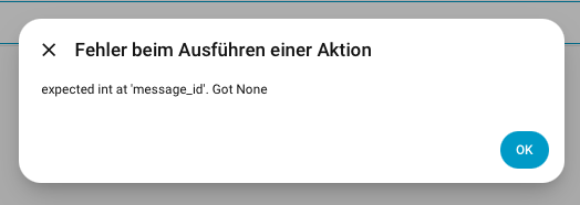

Das habe ich mit Hilfe von google auch schon versucht. Aber auch mit dem Speichern der ersten Nachricht, funktioniert es dann auch nicht, diese Nachricht zu löschen. Hast du das Szenario selbst mal getestet, ob es funktioniert?

Gute Nachfrage, und ehrlich gesagt: Ich habe dieses Szenario bei mir so nicht getestet, deshalb will ich dir kein Ergebnis behaupten, das ich nicht selbst gesehen habe. Als nächsten Schritt würde ich genau deine Testautomation laufen lassen, also eine Testnachricht senden, zehn Sekunden warten und sie dann über die gespeicherte Nachrichten-ID löschen, und danach im Protokoll prüfen, ob die Löschaktion wirklich ohne Fehler durchläuft und die Nachricht im Chat verschwunden ist. Sag gern, was dabei herauskommt, dann lässt sich eingrenzen, ob die gespeicherte ID ankommt oder ob schon der Sende-Schritt keine brauchbare ID liefert.
Dein Ansatz mit response_variable ist grundsätzlich richtig. Da du jetzt zwei Telegram-Bots eingerichtet hast, würde ich prüfen, ob die Aktionen den richtigen Bot ansprechen: Bei mehreren Bots braucht sowohl telegram_bot.send_message als auch delete_message die config_entry_id des Bots, sonst landet der Aufruf beim falschen oder gar keinem. Was steht im Ablaufprotokoll der Automation bei delete_message, kommt dort ein Fehler?
