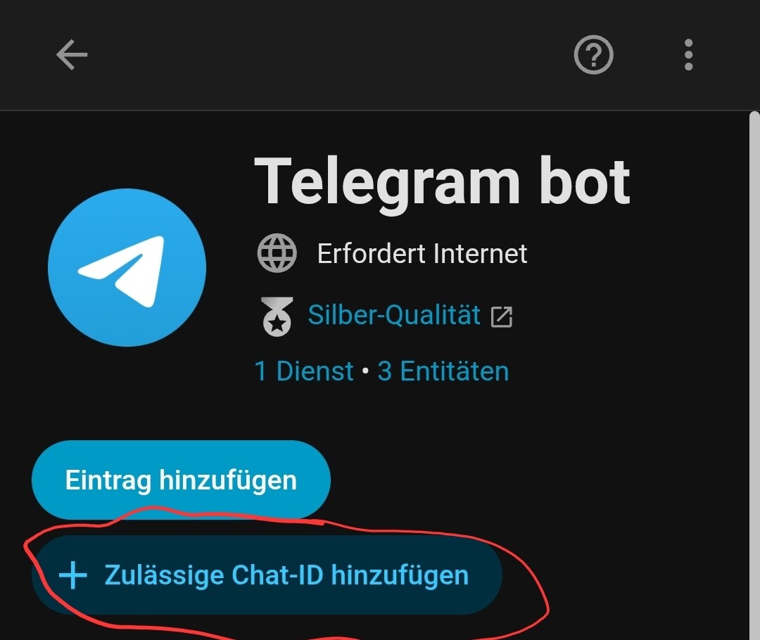

Hallo ImKeBu, ich stehe irgendwie etwas auf dem Schlauch :slightly_frowning_face: Wo genau müssen diese Änderungen eingetragen werden? Bisher habe ich nur den “alten” Eintrag in der configuration.yaml.
Hallo racho29,
in der configuration.yaml hab ich alles rausgenommen was mit telegram zu tun hat.
Dann Einstellungen → Geräte Dienste, dort den Telegram bot als Intergration hinzufügen
Im Telegram Bot → Dienst hinzufügen → und bei API-Token* ( falls du schon einen Bot für HA laufen hast, nimmst du diese Token, ansonsten einen neuen Bot machen und die Token ) eintragen.
ACHTUNG den TOKEN nicht deine ID !!! Da bin ich am anfang auch drüber gestolgert. Einfach ausprobieren, du kannst nix zerschiessen. Wenn’s nicht klappt löschen und noch mal.
Danach hat er mich nach meiner Chat ID gefragt. Diese hab ich eingetragen.
Ich hab mir eine Automation ausgedacht und dort dann unter ‘ Dann ‘ einfach das eingefügt
service: telegram_bot.send_message
  chat_id: 12134567890
  parse_mode: "html"
  message: >-
    <b>🏠 Home Assistant</b>
    {{ now().strftime('%d-%b-%Y / %H:%M') }} - Wasseruhr Zählerstand: {{
    states('sensor.watermeter_raw') }} m³
das wars. Aktion speichern und zum testen ‘ Action ausführen ‘ .
Hoffe ich konnte helfen.
