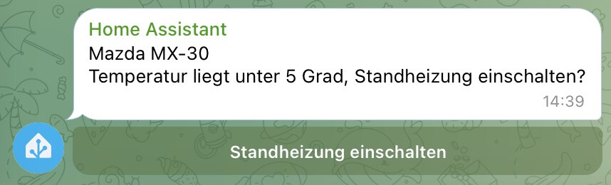

So sieht dann die Benachrichtigung in Telegram aus:
