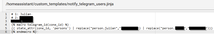

Hey Osorkon, danke für deinen Code!
Leider funktioniert es bei mir noch nicht so richtig. Das bedeutet:
Die Benachrichtigung funktioniert inkl. inline_keyboard, jedoch erhalte ich die Benachrichtigung auch, wenn ich nicht zu Hause bin.
Das Template habe ich als Datei in /homeassistant/custom_templates/notify_telegram_users_at_home.jinja abgelegt und die YAML-Konfigurationen anschließend neu geladen:
{% macro telegram_id('zone.home') %}
{{ state_attr('zone.home', 'persons') | replace("person.julian","Meine-Telegram-ID") | replace("person.person2","Zweite-Telegram-ID")}}
{% endmacro %}

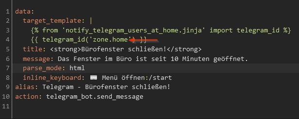

Die Automatisierung sieht zum Test wie folgt aus:
alias: Test1
trigger:
  - platform: device
    type: changed_states
    device_id: 5940884a2cf1488363346df5b730a525
    entity_id: 0edb89a663c84bf7b5896af7ddf87265
    domain: switch
condition:
  - condition: state
    entity_id: input_boolean.fensterkontakte_aktiv
    state: "on"
action:
  - data:
      target_template: |
        {% from 'notify_telegram_users_at_home.jinja' import telegram_id %}
        {{ telegram_id('zone.home') }}
      title: <strong>Bürofenster schließen!</strong>
      message: Das Fenster im Büro ist seit 10 Minuten geöffnet.
      parse_mode: html
      inline_keyboard: ⌨️ Menü öffnen:/start
    alias: Telegram - Bürofenster schließen!
    action: telegram_bot.send_message

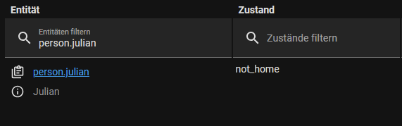

Die Entität person.julian hat aktuell den Zustand not_home, wird aber trotzdem benachrichtigt.
Woran könnte das liegen?
Julian
Wenn sich eine Person nicht in der Home Zone befindet, wird sie auch nicht unter persons aufgeführt.
Das kannst Du auch einfach testen
Einfach mal für eine bestimmte Person unter Entwicklungswerkzeuge → Zustände
den Zustand not_home setzen.
Osorkon

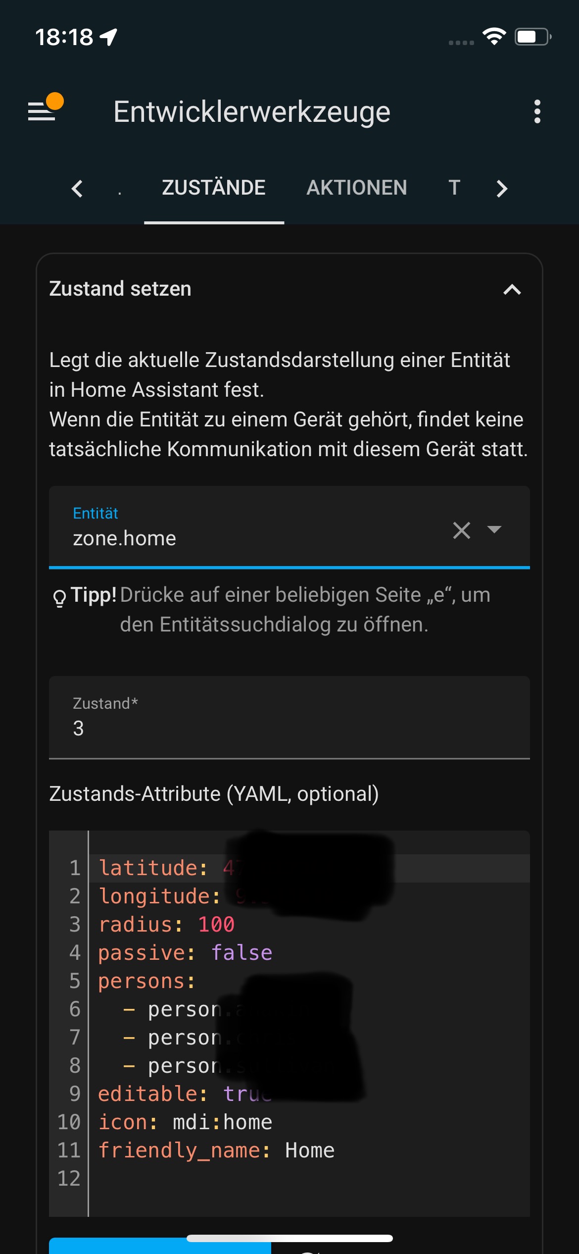

Eventuell übersehe ich ja etwas ganz Einfaches, aber ich werde aktuell benachrichtigt, wenn mein User auch “not_home” ist.
Entität als Screenshot:
grafik
Ich habe bei dem Macro auch schon versucht, zone_id durch ‘zone.home’ (inkl. einfache Anführungszeichen) zu ersetzen, jedoch erfolglos. So wie ich es verstanden habe, muss es ja mit zone_id funktionieren, damit ich auch andere Zonen abfragen kann.
Macro als Screenshot:
Macro als Code:
# 1: Julian
# 2: ...
# 3: ...
{% macro telegram_id(zone_id) %}
{{ state_attr(zone_id, 'persons') | replace("person.julian","Meine-Telegram-ID") | replace("person.person2","Zweite-Telegram-ID")}}
{% endmacro %}
Automation als Screenshot:
grafik
Automation als Code:
  target_template: |
  parse_mode: html
Wo liegt der Fehler?
Julian
Sorry!! Mein Fehler!
Verwende bitte:
      target: |
Und nicht!
target_template:
Dann musst Du noch sicherstellen, dass alle Personen in der Home Zone eine korrekte Chat-ID zugewiesen ist. Wenn diese ungültig ist oder fehlt, wird immer die erste erlaubte Chat-ID verwendet.
Damit keine Benachrichtigung raus geht an die erste Chat-ID, wenn alle nicht zu Hause sind, solltest Du als zusätzliche Bedingung verwenden:
Wenn zone.home > 0
alias: "Telegram: Benachrichtigung - Bürofenster schließen"
trigger:
  - type: opened
    platform: device
    device_id: 31a75f6bf3b71d1a98d6052d42f5b2c8
    entity_id: binary_sensor.sensor_buerofenster_contact
    domain: binary_sensor
    for:
      hours: 0
      minutes: 10
      seconds: 0
condition:
  - condition: state
    state: "on"
  - condition: numeric_state
    entity_id: zone.home
    above: 0
action:
  - data:
      target: |
      parse_mode: html
