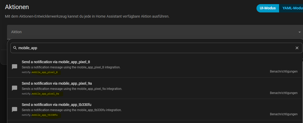

Ersetzt person.chris, person.iris, person.michael durch eure tatsächlichen Personen-Entitäten.
Geht analog dazu mit den Benachrichtigungs-Geräten vor, die den jeweiligen Personen zugeordnet sind.
Wenn ihr unsicher seid, schaut mal unter Aktion in einer Automatisierung (oder den Entwicklungswerkzeugen).
In diesem Beispiel benötigt ihr lediglich den gelb markierten Bereich. Das notify. davor bitte unbedingt ignorieren und nicht mit in das Skript übernehmen bzw. kopieren.

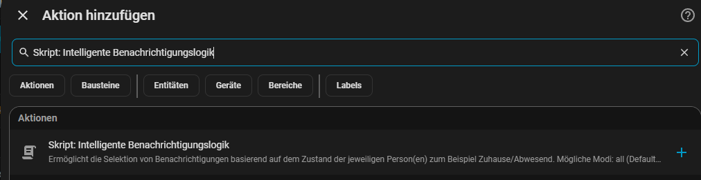

3. Schritt: Skript in Automation(en) verwenden.
Der Standardname des Skriptes, wenn der Code aus dem 1. Schritt kopiert wurde, lautet Skript: Intelligente Benachrichtigungslogik und kann als Aktion in jeder beliebigen Automatisierung hinzugefügt werden:
Danach ergeben sich die weiteren Anpassungsmöglichkeiten:

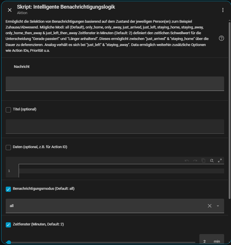

Die einzelnen Felder einmal von oben nach unten im Detail:
Nachricht
Der Text der Nachricht, die ihr senden wollt.
Titel (optional)
Sollte dieses nicht gefüllt werden, wird automatisch Home Assistant eingesetzt.
Daten (optional)
Falls Bedarf ist, kann hier mit Action IDs oder Prioritäten gearbeitet werden.
Benachrichtigungsmodus (Default: all)
Jetzt dürfte es interessanter werden, denn es wird entschieden wer benachrichtigt werden soll.
  1. all (alle in Schritt 2 eingestellten Benutzer)
  2. only_home (nur wer Zuhause ist)
  3. only_away (nur wer Abwesend ist)
  4. just arrived (nur wer gerade Zuhause angekommen ist)
  5. just left (nur wer gerade die Homezone verlassen hat)
  6. staying_home (wenn jemand Zuhause ankommt und ein definiertes Zeitfenster bleibt)
  7. staying_away (wenn jemand die Homezone verlässt und auch ein definiertes Zeitfenster wegbleibt)
  8. only_home_then away (wenn jemand Zuhause ist, wird diese nur Person benachrichtigt; ist keiner Zuhause alle Abwesenden)
  9. just_left_then away (wenn jemand das Haus gerade verlassen hat, wird nur diese Person benachrichtigt; ist die definierte Zeit jedoch überschritten, alle Abwesenden)
Zeitfenster (Minuten, Default: 2)
Dieses Zeitfenster ermöglicht zwischen just_arrived & staying_home über die Dauer zu deferenzieren. Analog verhält es sich bei just_left & staying_away.
Antwortvariable (optional)
Falls ein Ergebnis bzw. die Rückgabe) eines Dienstaufrufs gespeichert werden soll, damit man in Automationen oder Skripten direkt darauf zugreifen und damit weiterarbeiten kann.
