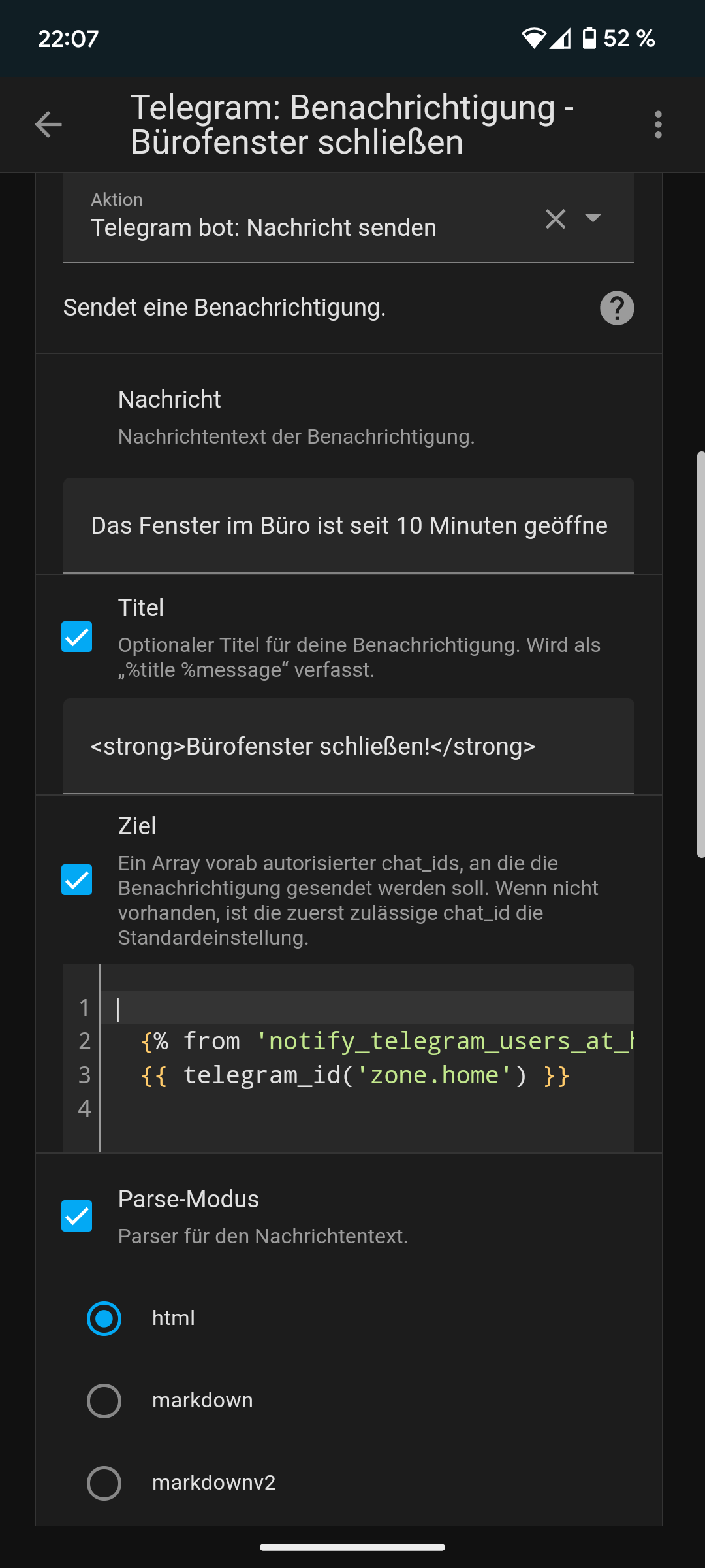

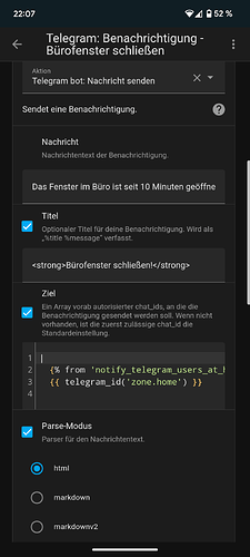

Ich habe jetzt alle möglichen Szenarien mehrfach durchgespielt und es funktioniert einwandfrei.
Vielen Dank für eure tolle Unterstützung! :heart:
Besonders gut gefällt mir bei dieser Lösung, dass auch die benutzerfreundliche UI für die Aktion erhalten bleibt und nicht nur der YAML-Code zu sehen ist :
