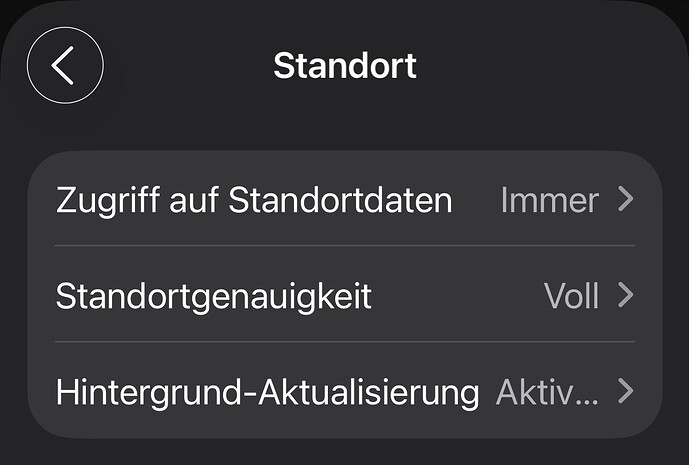

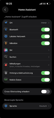

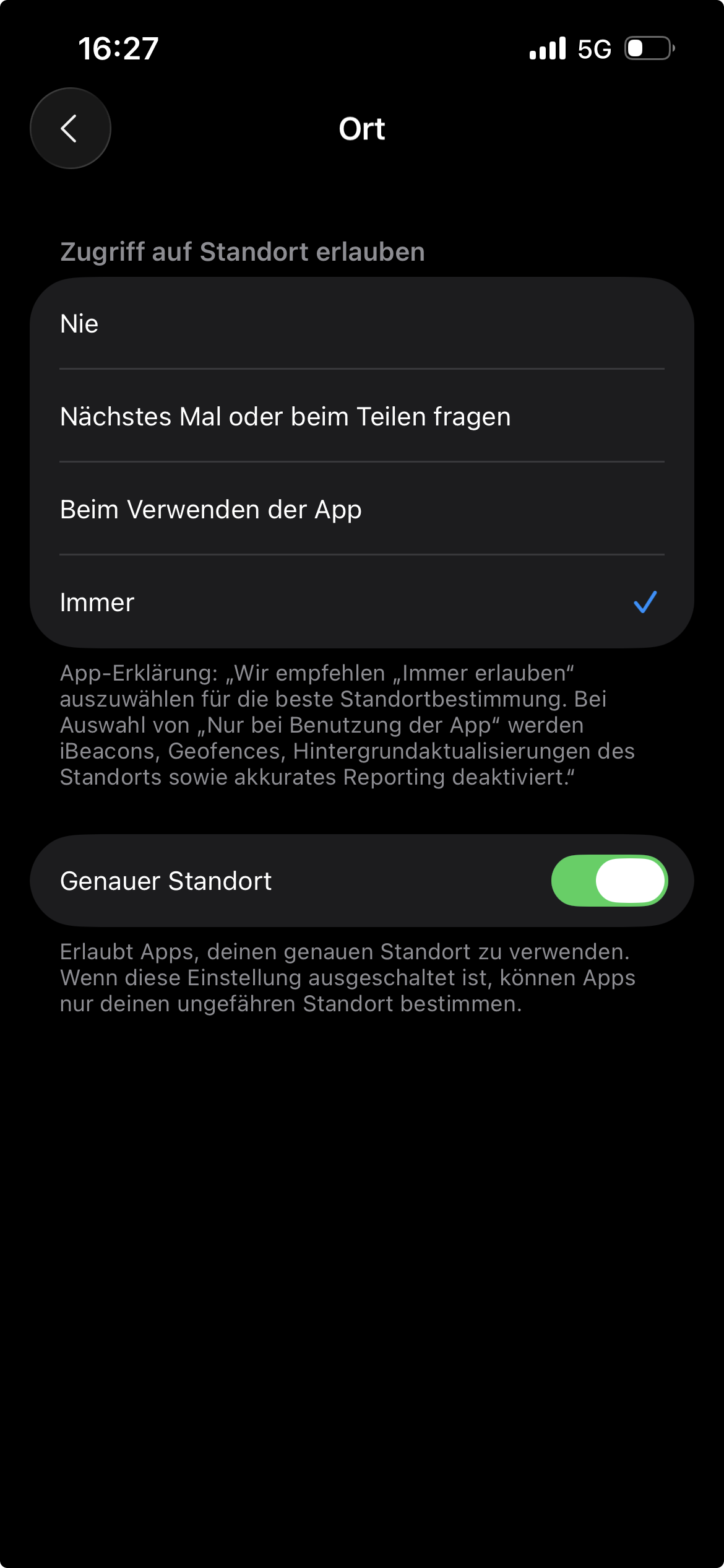

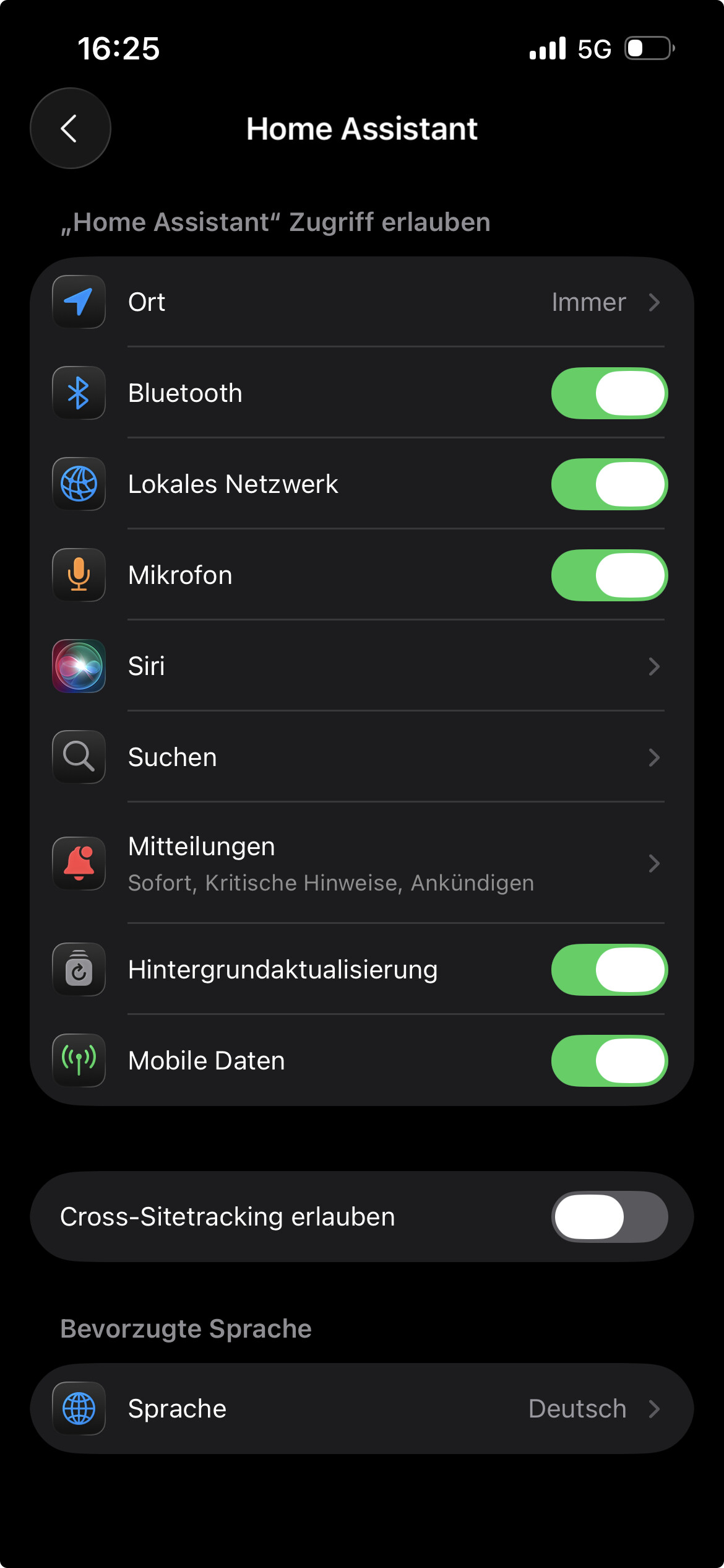

Schau ma bitte was unter Standorteinstellungen eingestellt hast.
Es ist ja offensichtlich, das Dein Standort auf Home, erst beim öffnen der Home Assistant App aktualisiert wird.
Ich hab gerade mal nachgeschaut, der die Verwendung vom Standort ist auf “Immer” und “genauer Ort” ist auch aktiv
