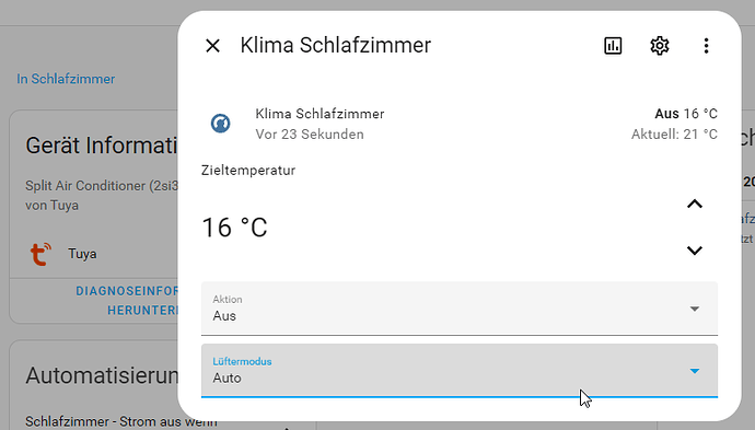

Direkt einfach als Gerät über die IP - Adresse kann HomeAssistant mit der Klimaanlage leider nichts anfangen. Du brauchst halt eine Schnittstelle zwischen der Klimaanlage und HomeAssistant. Und das ist die Tuya Life - App. Daher muss die Klimaanlage nicht über die SmartLife- bzw. TCL - App verbunden werden, sondern eben über die Tuya Life - App. Und über die Tuya - Integration in HomeAssistant bekommst Du die Klimaanlage dann in HomeAssistant eingebunden und kannst sie auch darüber Steuern.
Alternativ kannst Du die Klimaanlage auch über die Tuya Life - App hinzufügen, und über die Tuya local - Integration einbinden. Ist aber mit einigen Schritten mehr verbunden und wesentlich komplizierter.
