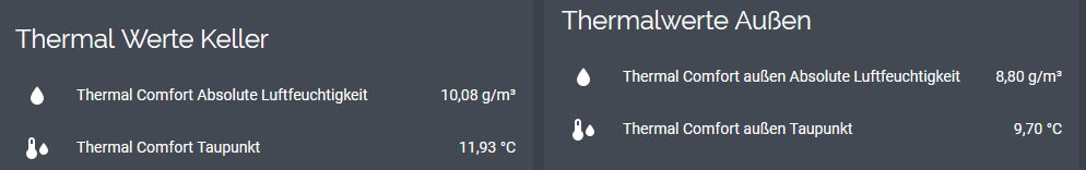

Hier die Werte nach der Integration von Thermal Comfort:

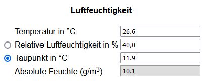

Im Internet fand ich noch eine fundierte Beschreibung der Zusammenhänge von Taupunkt, Abs. und rel. Luftfeuchte (Berechnung von Taupunkt und relativer Feuchte). Auf der Seite kann man auch den Taupunkt und die abs. Feuchte berechnen:

Die Werte vom Internet (Bild 3) stimmen exakt mit den Werten von TC (Bild 2) überein. nur meine Template-Werte nach dem “Simon”-Code weichen deutlich ab!
Ich habe sowohl Außen- als auch Innenwert für die abs. Feuchte rechnen lassen.
Wie gesagt ich verwende den selben Sensorwert für alle Vergleichsberechnungen.
Hat jemand eine Idee, warum ich diese Abweichung habe?

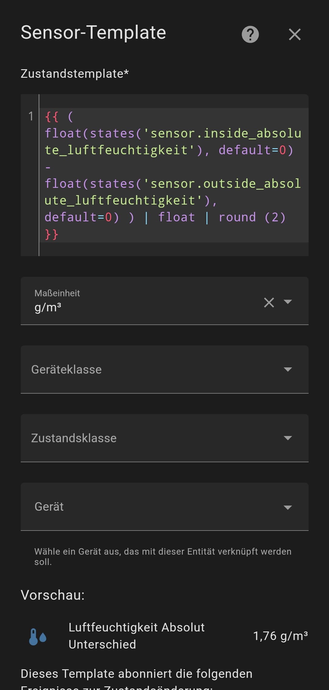

wie hast Du den Parameter Unterschied Luftfeuchtigkeit erstellt?
Ich habe zwei Shelly H&T Gen3 über Thermal Comfort eingebunden. Jetzt habe ich die beiden Werte der absoluten Luftfeuchtigkeit. Wenn ich nun eine Automation erstellen möchte, brauche ich den Parameter “Unterschied” als Auslöser z.B. über 3 g/m³ schalte Steckdose mit Lüfter ein. Kannst Du mir bitte kurz einen Hinweis geben, wie das geht?
Herzlichen Dank!
Bin zwar nicht harryp :wink: aber …
Dafür am besten einen Helfer anlegen
{{ ( float(states('sensor.inside_absolute_luftfeuchtigkeit'), default=0) - float(states('sensor.outside_absolute_luftfeuchtigkeit'), default=0) ) | float | round (2) }}

Herzlichen Dank! Das hat gut funktioniert!

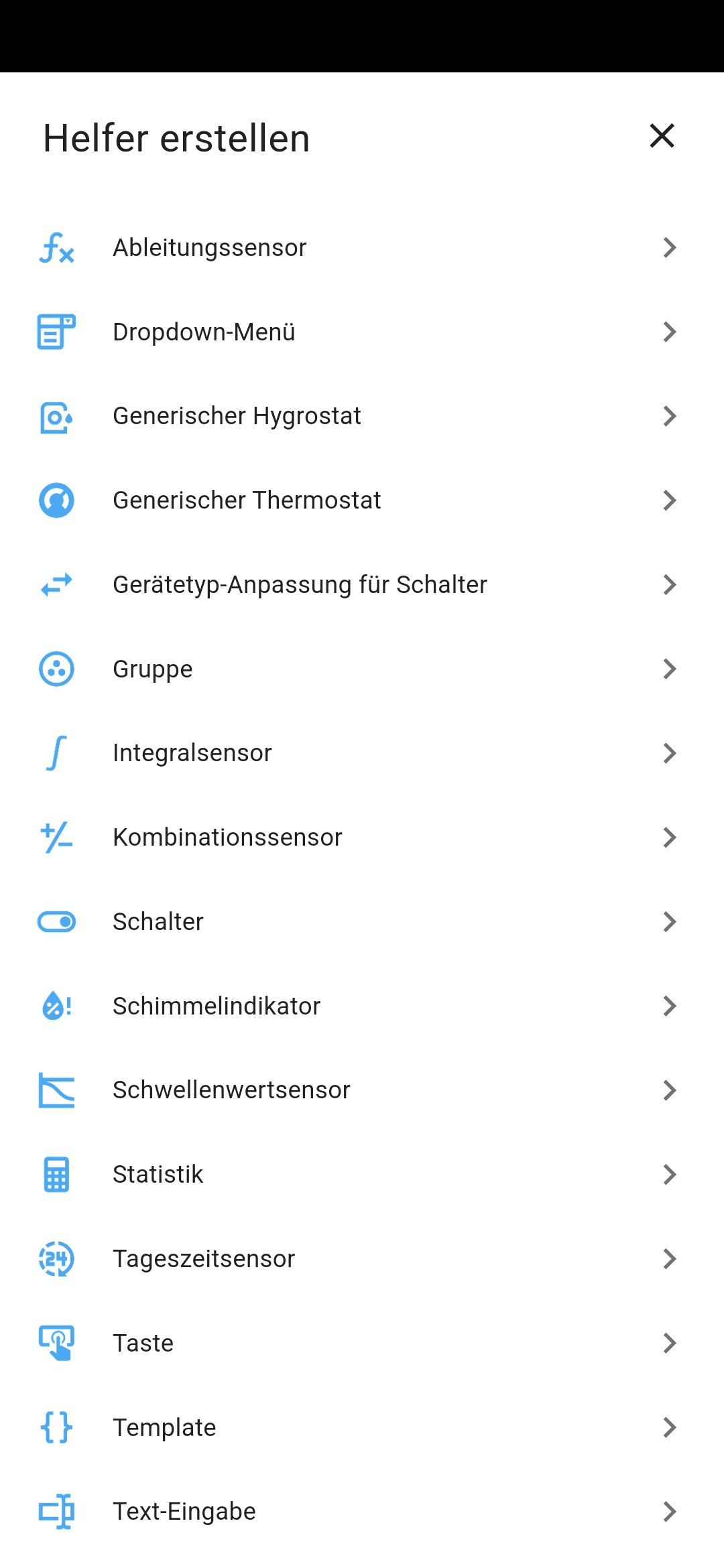

Wenn es nur darum geht die relative Luftfeuchtigkeit zu bestimmen und zu nutzen, gibt es seit einiger Zeit einen Helfer der diese Entität bereitstellt.
Er nennt sich " Schimmelindikator" oder “Mold Indikator”
Vielleicht reicht es ja dem ein oder anderen.
Grüße Luxi

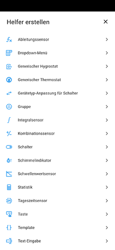

Wo soll‘s den geben ?
Du kannst ihn wie jeden anderen Helfer auch erstellen.
Du findest ihn unter Helfer. In der Konfiguration musst du alles Sensoren definieren (Temp und Hum) und dann hast du eine neuer Entität mit der relativen Luftfeuchtigkeit.
Damit kannst du dann Lüfter oder ähnlich triggern.
Grüße Luxi
