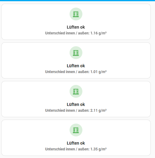

Im Dashboard sieht es so aus:
Der Code dazu:
icon: mdi:window-open-variant
icon_color: |-
  {% if states('sensor.absolute_feuchte_aussen_absolute_humidity') | float <=
    states('sensor.durchschnittliche_luftfeuchte_wohnung_absolut_absolute_humidity') | float %}
      green
  {% else %}
      red
  {% endif %}
primary: |-
      Lüften ok
  {% else %}
      Lüften sollte unterlassen werden
  {% endif %}
secondary: >-
  Unterschied innen / außen: {{ (
  float(states('sensor.durchschnittliche_luftfeuchte_wohnung_absolut_absolute_humidity'))
  - float(states('sensor.absolute_feuchte_aussen_absolute_humidity')) ) | float
  | round (2) }} g/m³
layout: vertical

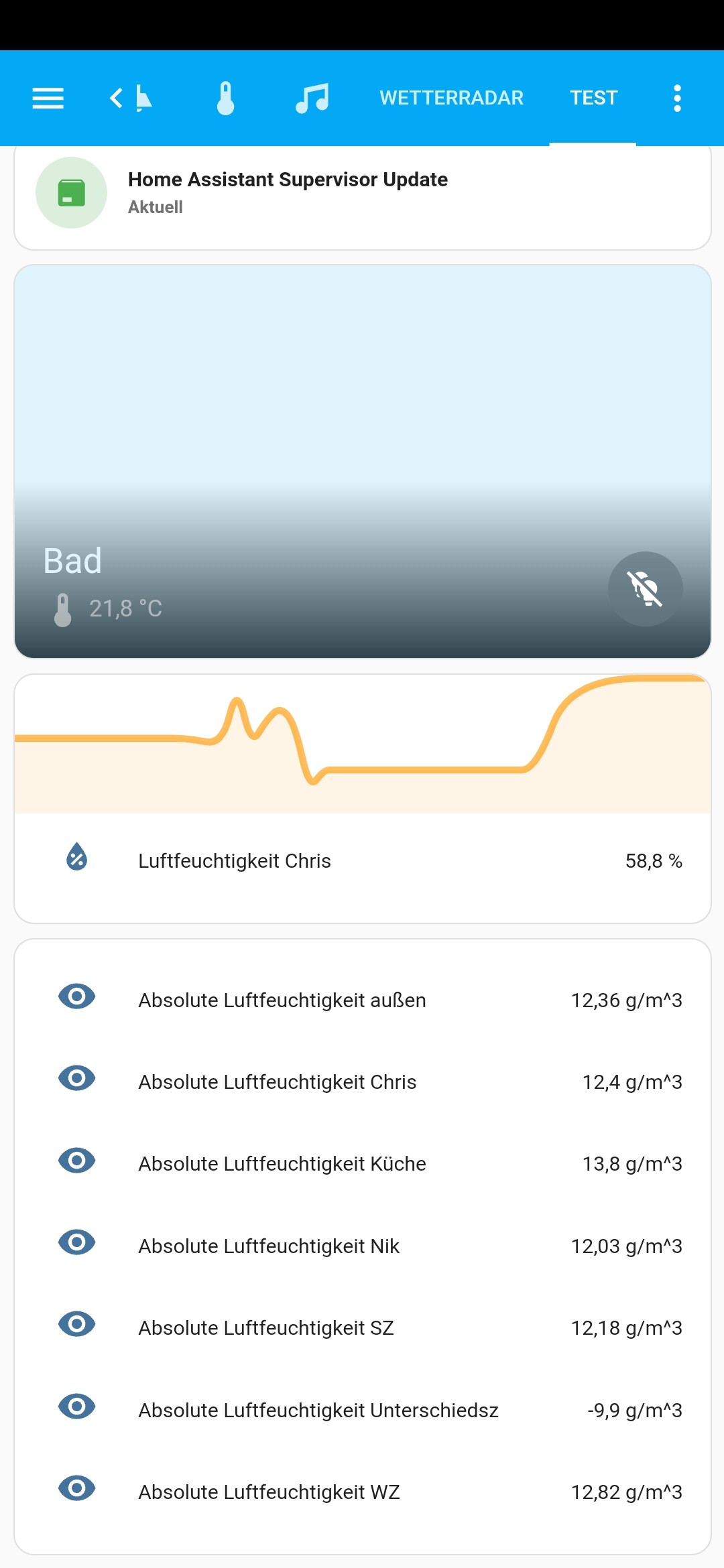

Hallo, ich bin neu bei Home Assistant, habe gestern dein Code zum Testen verwendet. Es funktioniert so weit alles, bis auf Farbänderung des Logos und Statusänderung (Luften ok/Lüften sollte unterlassen werden). Darum meine Frage: wie ist es eingestellt, ab welchem Wert (Unterschied innen / außen) Status bzw. Farbe des Logos umgestellt wird?
Sensoren sind eingestellt und funktionieren, aktuelle Werte im Bild

Hast du den Code von @ttarzan genommen? Dann sollte das Icon rot werden, wenn der Wert der absoluten Luftfeuchtigkeit außen kleiner als der Wert der absoluten Luftfeuchtigkeit innen ist.
Geh mal unter Entwicklerwerkzeuge → Template und gib folgendes ein
{{ states('sensor.absolute_feuchte_aussen_absolute_humidity') | float }}
{{ states('sensor.durchschnittliche_luftfeuchte_wohnung_absolut_absolute_humidity') | float }}
Wenn deine Sensoren genau so heißen, solltest du die Werte vergleichen können.
Hallo, ja genau ich habe Code von @ttarzan genommen.
Meine Frage ist damit beantwortet “wenn der Wert der absoluten Luftfeuchtigkeit außen kleiner als der Wert der absoluten Luftfeuchtigkeit innen ist”. Der Fall ist bei mir noch nicht eingetreten, darum habe ich keine Farbveränderung gesehen.
