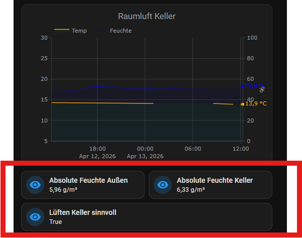

Mit drei Mushroom Entity Karten sehe ich nun folgendes:
Noch nicht perfekt. Aber der Weg ist mir nun klar. Nächster Schritt wird sein:

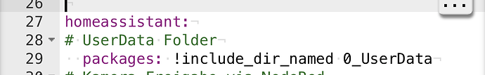

Vielleicht wäre das interessant für dich.
Du kannst dir für die Übersichtlichkeit zusätzliche Order/file.yaml erstellen. Du musst dann nur in der configuration.yaml darauf verweisen
In dem Beispiel wäre das auf den Ordner „0_UserData“
