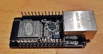

Hallo Leute,
ich meine gelesen zu haben das der WT32 eth01 (mit Lan) mittlerweile ab der Tasmota-Version 12 voll unterstützt wird.
Leider bekomme ich weder mit v12 noch v13 einen Access Point.
ESP Tool sagt mir das es erfolgreich geflasht wurde, dann kommt allerdings kein Wlan Zugangspunkt.
Mit V11 kann ich ihn bespielen und bekomme auch Zugang zum Wlan, jedoch gibt es dann in den Einstellungen kein Lan und auch kein passendes Gerät zur Auswahl. Bekomme nur das esp-devkit zur Wahl.
Das hab ich zz auf meinem WT : Tasmota ESP32 Binaries
Mit dem OTA Update bekomme ich auch keine andere Version aufgespielt.
Das Log sagt nur UPGRADE = {“Upgrade”:"Failed "} .
Und per Dateiupload auf v13 klappt es auch nicht. Meldung : Falsche Dateisignatur.
Was läuft falsch?
Hatte ich vielleicht doch die falsche FW? (Tasmota ESP32 Binaries)
Wäre es möglich das es an der Version des WT32 liegt? ich habe v1.4 statt v1.2
Was da anders ist weiß ich nicht.
Wer nutzt denn den Wt32 mit LAN von euch und was habt ihr drauf?
Ich bekomme den einfach nicht mit Lan zum laufen.

Er wird über Wlan eingerichtet und dann per Lan verbunden.
Nur gibt es mit der Firmware die ich auf den WT bekomme nicht die Möglichkeit dieses Modell auszuwählen. Und es kann auch nicht die Lan Schnittstelle ausgewählt / konfiguriert werden.
Die neueste FW kann ich zwar flashen, jedoch bekomme ich keinen Wlan Zugangspunkt um überhaupt etwas tun zu können.

Ja, hab ich auch getestet.
Dann war er gar nicht mehr ansprechbar bzw ist nicht mehr in Wlan aufgetaucht. Darf ihn jetzt neu flashen.

Version 1.4 of WT32-ETH01 board
EthAddress 1
is necessary.
Ja aus der Doku
Und schau mal hier, das scheint ne gute Anleitung zu sein.
Konnte man dort am Anfang nicht den richtigen ESP auswählen?
Evtl unterscheidt sich dein Esp von dem für den die Config gemacht ist.
Hört sich aber alles eher so an als würde das Tasmota vom falschen Esp ausgehen bei dir.
Auf der Seriellen werden bestimmt ein paar Meldungen ausgegeben, einfach schauen was da nicht klappt.
