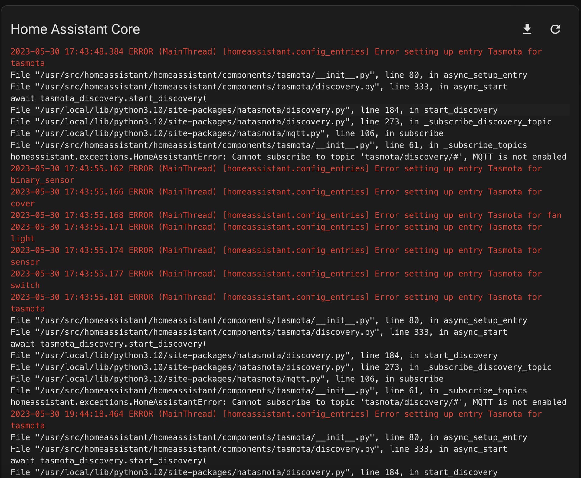

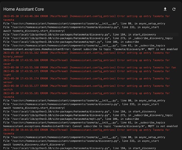

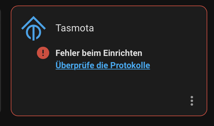

Ich habe versucht Tasmota auf dem HA zu installieren, um meinen Hichi, welcher am Zähler seinen Dienst verrichtet, zu nutzen. Ich erhalte jedoch bei der Installation von Tasmota eine Fehlermeldung und rotmarkierte Protokolle.
Was mache ich bei der Installation falsch oder habe ich das AddOn falsch verstanden?

MQTT läuft aber problemlos?
Würd sagen, eher nicht:
Also, MQTT aktivieren, schon wirds besser.
Genau wegen dieser Meldung hatte ich gefragt. Ich vermute es ist noch nicht mal installiert.
doch MQTT ist installiert. ich muss das aber noch aktivieren :roll_eyes:

danke. ich habe es durch den Hinweis MQTT zu aktivieren zum laufen gebracht. :slight_smile:
