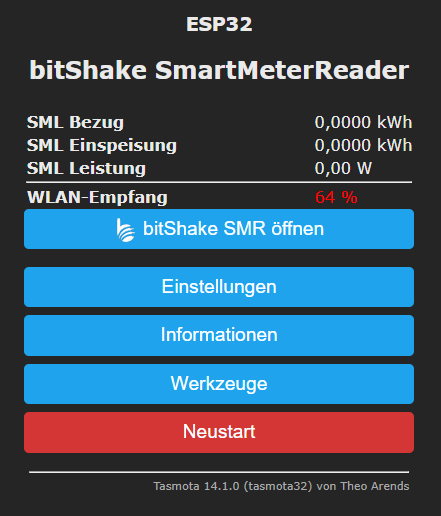

meine Sensor bitShake SmartMeterReader
ist heute bekommen und soll den eBZD-W1E3 auslesen.
Mein Script:
>D
; Definitionen (falls erforderlich)
>B
; Initialisierung des Smart Meter Interface
=>sensor53 r
>M 1
; Definition des Zählers
+1,3,s,16,9600,SML
1,77070100010800ff@1000,Bezug,kWh,total_in,4
1,77070100020800ff@1000,Einspeisung,kWh,total_out,4
1,77070100100700ff@1,Leistung,W,power,2
Leider sehe ich keine Werte
Mit der Handy Kamera geguckt, ob die IR Dioden leuchten, aber alles
dunkel.
Bin ratlos.
Vielleicht kann einer helfen, danke

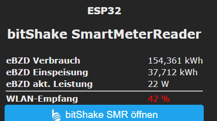

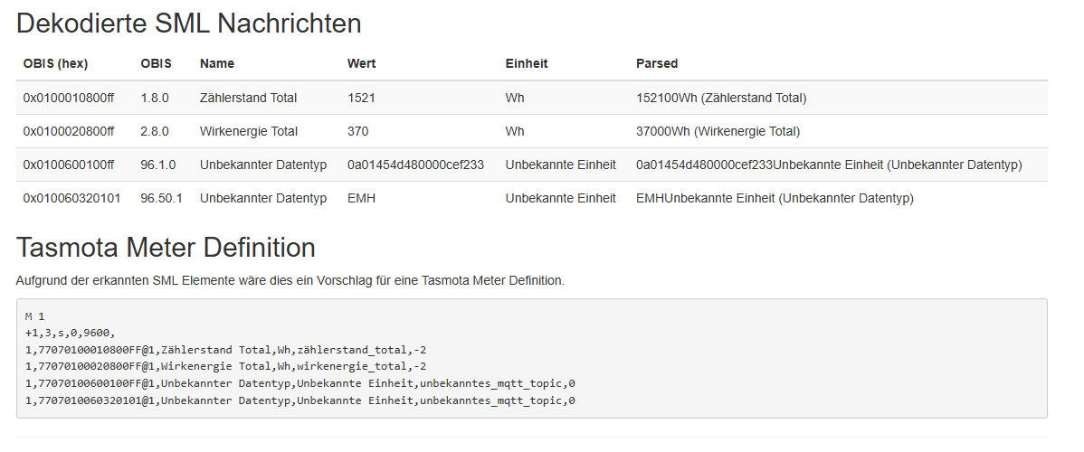

Etwas weiter gekommen, auf der Seite
https://docs.bitshake.de/script/
fündig geworden.
>D
>B
->sensor53 r
>M 1
+1,5,s,0,9600,eBZD,4
1,77070100010800ff@1000,Verbrauch,kWh,E_in,3
1,77070100020800ff@1000,Einspeisung,kWh,E_out,3
1,77070100100700ff@1,akt. Leistung,W,Power,0
Leider ändern sich die Werte nicht
Eine PIN hatte ich am Freitag beantragt, schicke die per Brief raus laut email.
Dachte das würde nur den dritten Wert betreffen → akt. Leistung.
Die ersten beiden zeigen ja Werte, ändern sich aktuell aber nicht.

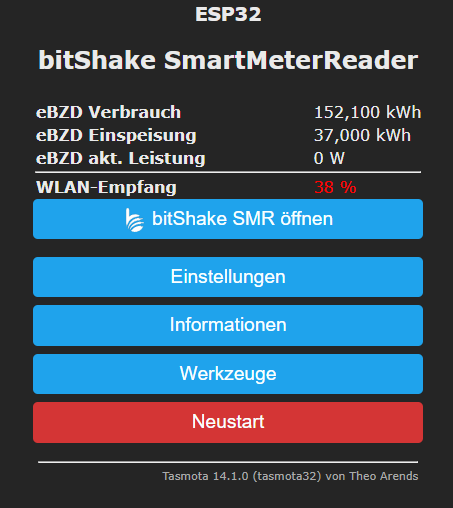

Pin abwarten und schon mal die Anleitung des Zählers lesen.
hat sich nichts geändert.

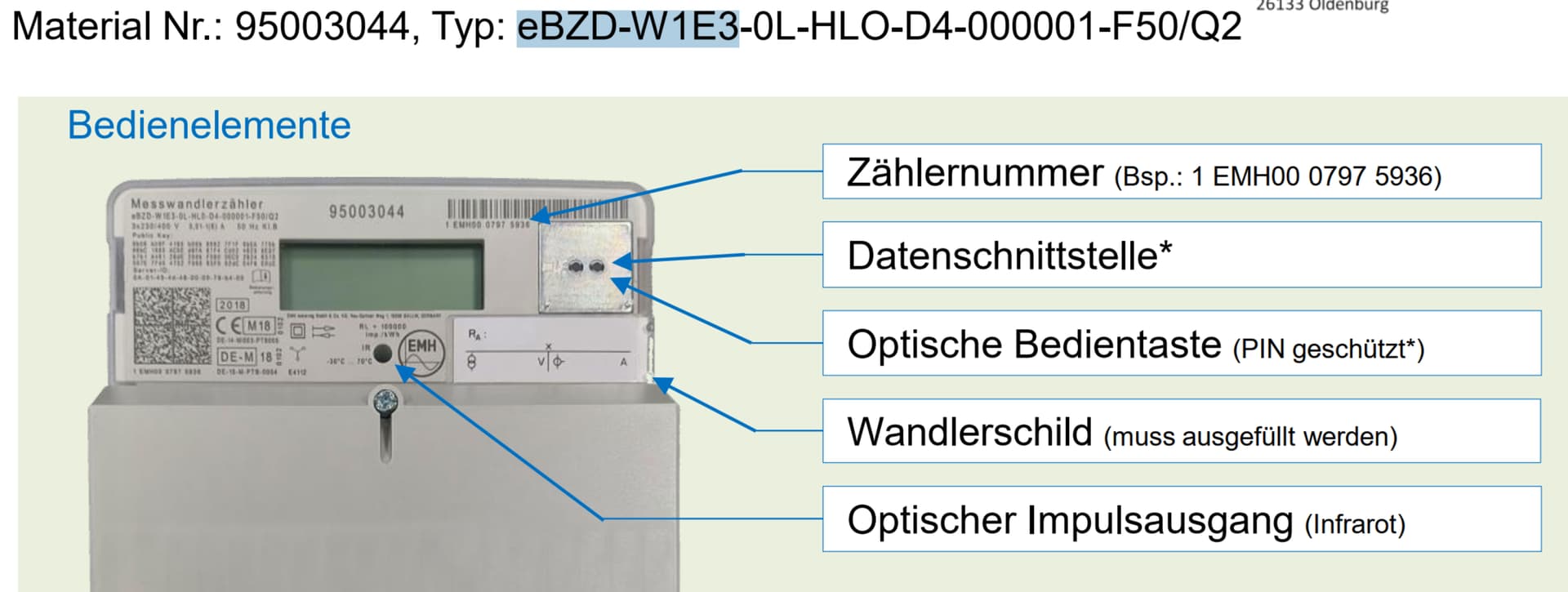

zum PIN:
In der Anleitung der EWE steht:
So richtig schlau werde ich daraus nicht.
Die Eingabe der PIN erfolgt je nach Zählertyp über einen Lichtsensor mittels
Taschenlampe oder mittels einer Bedientaste…
Taschenlampe?
Tasten hat das Teil nicht
Da kommt das am Ende raus
Ich warte mal ab bis der PIN da ist. Trotzdem Frage, wie wird der normalerweise eingegeben?
ok, wird schin klappen. Warum man hier keine Taste spendiert hat, ist mir ein Rätsel.
Ist dann wohl das linke Loch:

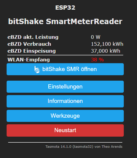

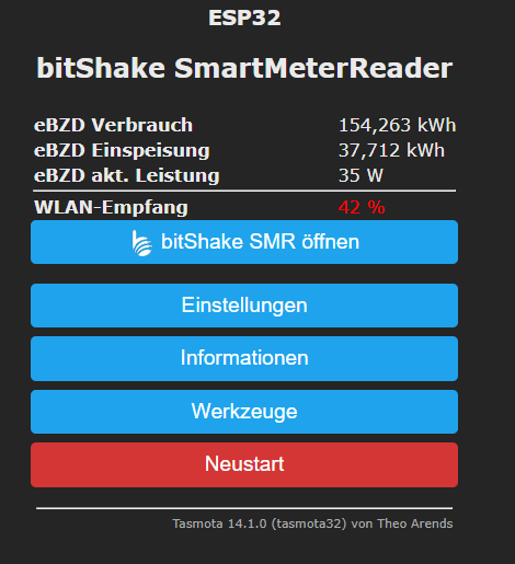

danke… nochmal alles von vorne… nun scheint zumindest sich der Wert zu ändern, für mich aber nicht plausibel.
wieviel Watt ich aktuell verbrauche, scheint das Gerät nicht zu liefern.
35W verbraucht schon meine Tastatur :wink:

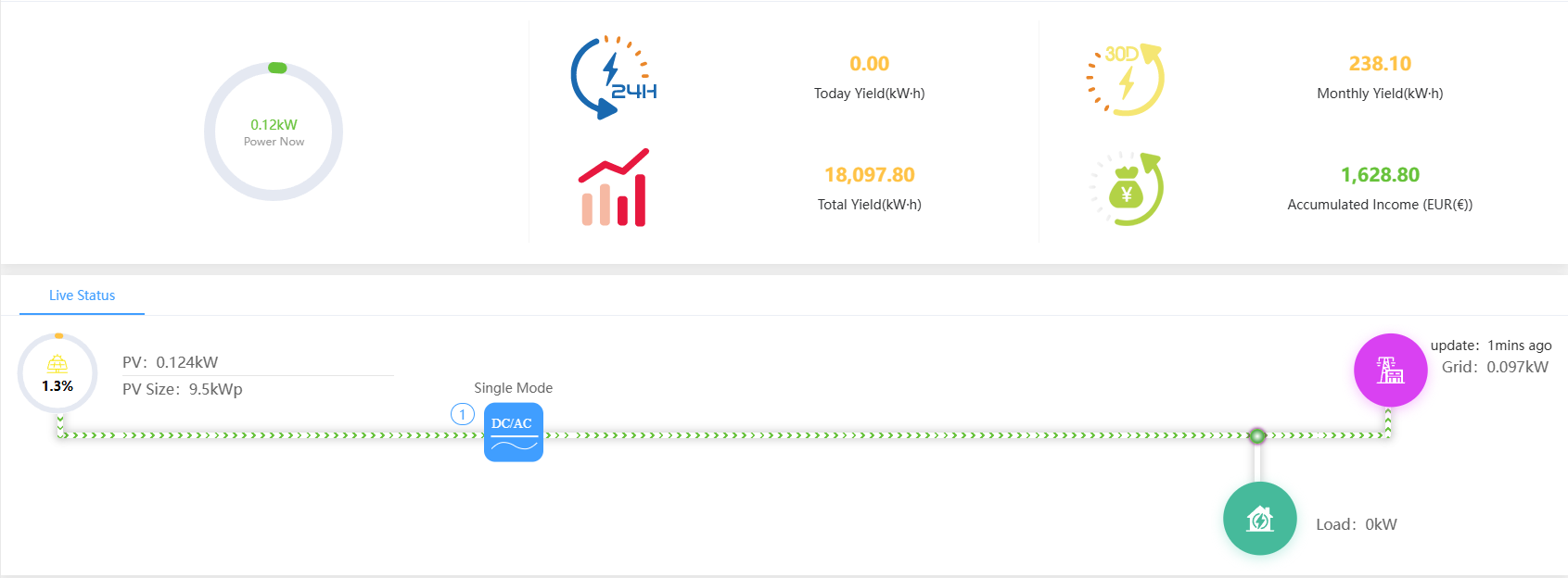

Besitzt Du eine Fotovoltaikanlage? Ich habe ein Balkonkraftwerk und wenn die Strom erzeugt wird dein Verbrauch gegengerechnet. Dann kommt auch manchmal ein Minuszeichen vor den aktuellen Verbrauch.
Ja, ich hab eine PV Anlage. 9.5KWp
Mir sind die Werte aber dennoch schleierhaft.
Im Moment ist dunkel, da macht die Anlage nichts.
Eine aktueller Eigenverbrauch ist nicht zu erkennen.
Zeigt dein Smart Meter also der Stromzähler die selben Werte an oder gibt der andere Werte auf dem Display?
Ja, sollten die gleiche Werte sein. Gerade mal geschaut:
(45min später als abgelesen)
Der 3te Werte ist für mich immer nich unklar. 20W kann ja keine Verbrauch sein.
