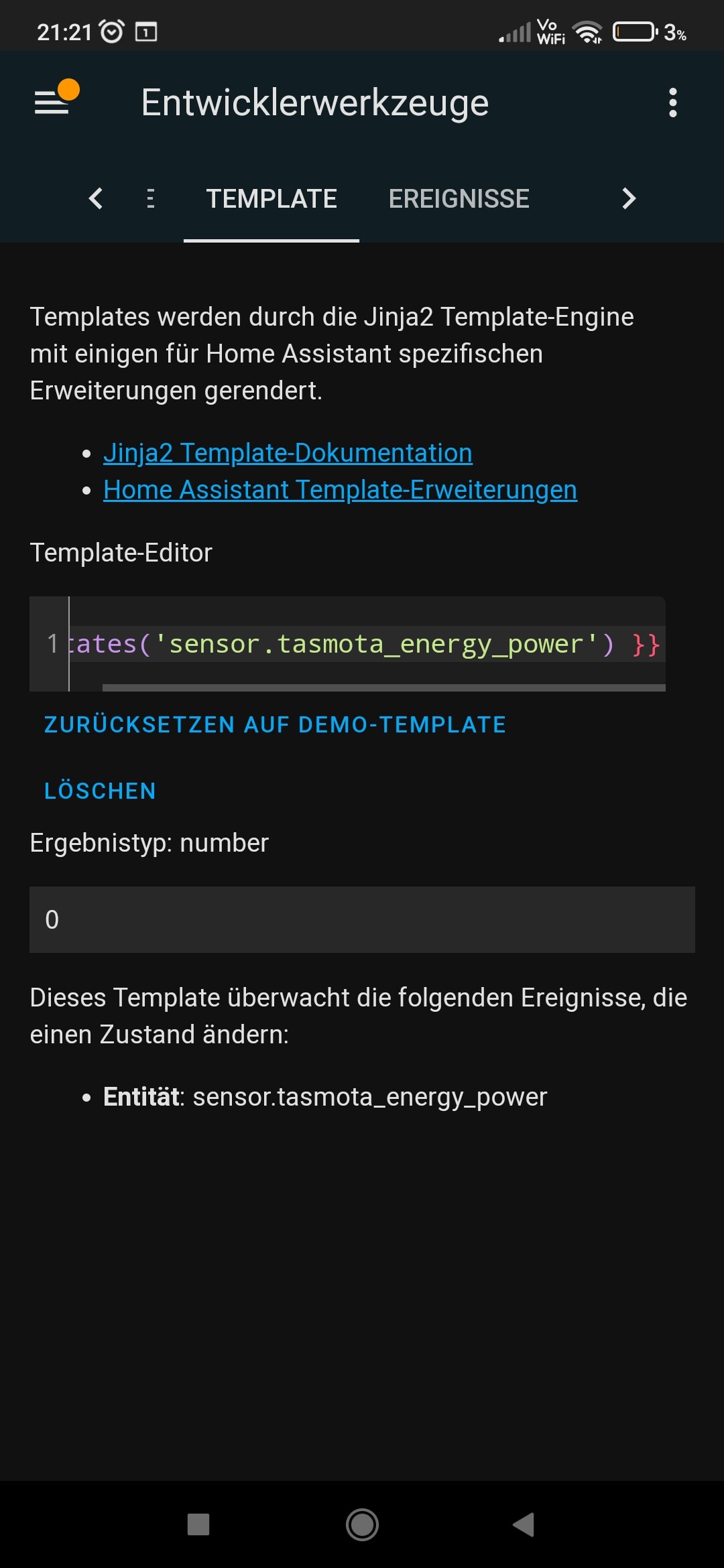

Was wird unter Entwicklerwerkzeuge - Template ausgegeben, wenn du
{{ states('sensor.tasmota_energy_power') }}
eingibst und die Steckdose nicht belastet wird?

Das sind die Daten wenn Steckdose z.B ausgeschaltet ist:
Und bei eingeschaltem Gerät ist da nun ein Wert von 1 was auch an der Steckdose angezeigt wird an aktuellem Verbrauch in Watt.
