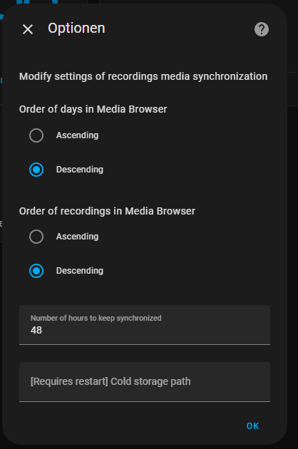

Hast du die “Tapo: Kamerasteuerung” über die Integration eingebunden?
Dort kannst du die Speicherdauer über “Konfigurieren → Configure media” einstellen. Ich habe z.B. 48 Stunden eingestellt:
Vielen Dank @xdeaggi, ich habe dort zu Testzwecken mal 1 Stunde angegeben.
Aktuell sind nämlich alle Ordner noch vorhanden.
Nach einer Stunde werde ich mal schauen, danach sollte alles sauber und weg sein, oder?
