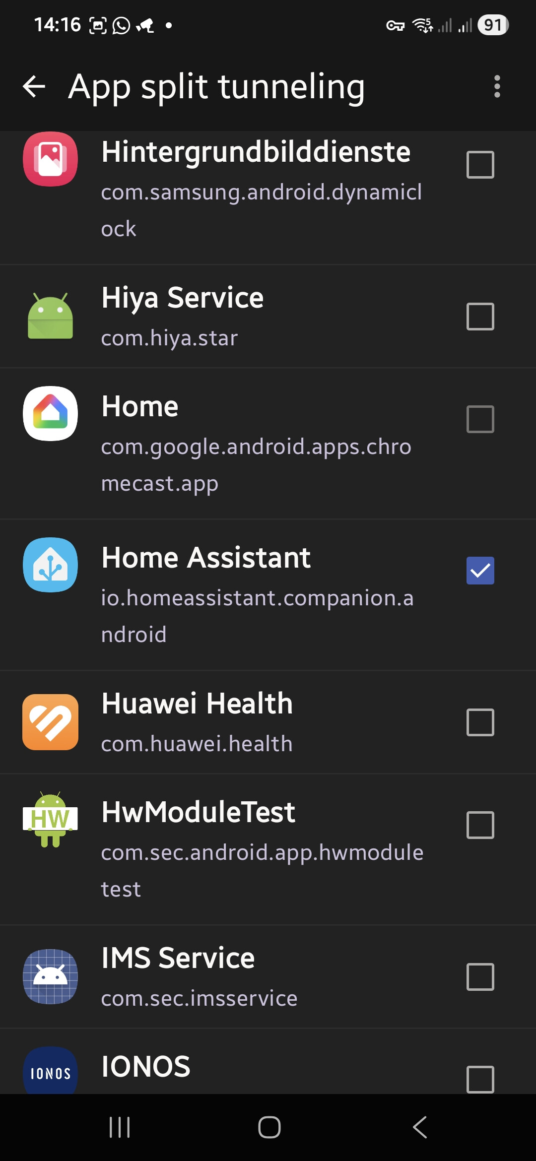

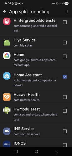

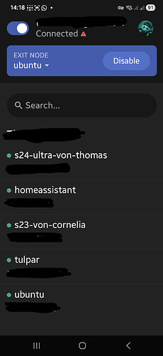

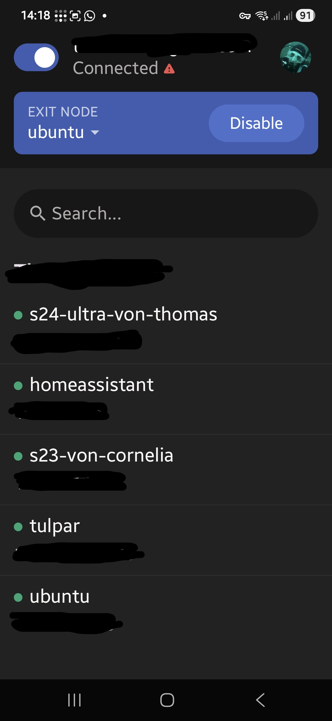

Meine Lösung:
  • Ubuntu-Container unter Proxmox eingerichtet
  • Tailscale in diesem Container eingerichtet
  • Container als exit-node im Tailscale-Netzwerk angelegt
  • Subnets freigeben
eine andere Idee (noch nicht getestet) wäre:
  • altes Smartphone mit Tailscape App im Heimnetz
  • dieses mit dem Tailscale-Netzwerk verbinden (bei Tailscale einloggen)
  • in Tailscale dann für diese Machine (altes Smartphone) Subnets und exit-node
  • in Tailscale-App des Smartphones (nicht das alte Smartphone) und Tailscale-PC-App dann das alte Smartphone als exit-node nutzen (es gibt auch die Möglichkeit in der Tailscale-App mittels “include” den Tunnel ausschließlich für die Verbindung zu HA zu nutzen)
  • HA ist dann über interne IP erreichbar
